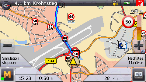

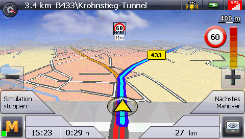

  • Moin, für das Handout hätte ich hier noch folgende Ergänzung zum Verschieben des Geschwindigkeitsschilds der Navisoftware, wenn man keinen Skin benutzt, sondern die Original Gopal Bedienoberfläche.
    Wenn man auf Gopal 3.x den POI Warner / POI Finder installiert, dann hat man das Problem, daß der Entfernungsbalken des POI Warner / POI Finder genau über dem Geschwindigkeitsschild liegt und es verdeckt. Den Entfernungsbalken kann man nicht verschieben, aber das Geschwindigkeitsschild. :)
    Hier die Anleitung, wie man das Geschwindigkeitsschild von der Navisoftware etwas nach links verschiebt:
    1. PNA über Active Sync als "Gast" verbinden
    2. Unter "Extras" --> "Erweiterte Extras" --> die Dateikonvertierung beim synchronisieren abschalten (Haken entfernen)
    3. "Durchsuchen" anklicken
    4. In den Ordner "Mobiles Gerät" --> \My Flash Disk\navigation\Skin480x272 gehen
    5. Die Datei "PFSkin.skn" vom PNA zum PC kopieren (z. B. rüberziehen auf den Desktop)
    6. Die Datei "PFSkin.skn" auf dem PNA in die Datei "PFSkin.skn.original" umbenennen (rechte Maustaste lange auf dem Dateinamen festhalten, dann kommt ein Dialog zum umbenennen). So hat man immer eine Kopie der Originaldatei, falls die geänderte "PFSkin.skn" mal nicht funktioniert.
    7. Auf dem PC die Datei "PFSkin.skn" mit dem Editor öffnen
    8. Zeilenumbruch im Editor abschalten (Menu "Format" --> kein Haken vor Zeilenumbruch)
    9. Menu "Bearbeiten" --> Suchen nach "speedlimitwarning"
    SpeedLimitWarning
    // SkinElementModelCoder
    Class: SkinText;
    Coordinates: 434,50,44,44;
    TextColor: 0,0,0;
    Background: 176,0,0,44,44,0,0,255,0,255;
    Font: 2;
    HAlign: center;
    VAlign: center;
    // SkinScrollbarOwnerModelCoder
    // SkinTextModelCoder
    10. Bei Coordinates die Zahl 434 auf 400 ändern. Damit hat man das Symbol um 34 Pixel nach links verschoben.
    SpeedLimitWarning
    Class: SkinText;
    Coordinates: 400,50,44,44;
    TextColor: 0,0,0;
    Font: 2;
    HAlign: center;
    VAlign: center;
    11. Datei speichern und den Editor verlassen.
    12. Die Datei "PFSkin.skn" vom PC auf den PNA zurückkopieren und die auf dem PNA vorhandene Datei "PFSkin.skn" überschreiben (Das Original ist ja als "PFSkin.skn.original" noch vorhanden)
    13. Die Navigationssoftware Gopal beenden und neu starten.
    14. Zum Testen eine Route simulieren; das Geschwindigkeitsschild von der Navisoftware ist jetzt etwas weiter links neben dem Entfernungsbalken des POI Warner / POI Finder zu sehen. :)
