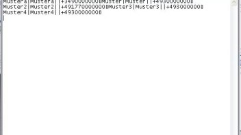

Die Einträge sehen so aus (siehe Anhang!)
HMMMMMMMMMMMM. Hast du nen Paßwort für das Telefonbuch gesetzt? Weil bei mir stehen die Namen in der txt als Klartext. Komisch. ich bekomm noch Junge mit dem Mist.
Hmm, nö! Habe kein Passwort drin, bei mir wird alles klar angezeigt. Habe halt nur meine Daten abgeändert (gehen ja keinem was an)
"Muster" steht für den Namen
Wie auch immer, ich seh da nur lauter kleine Quadrate.

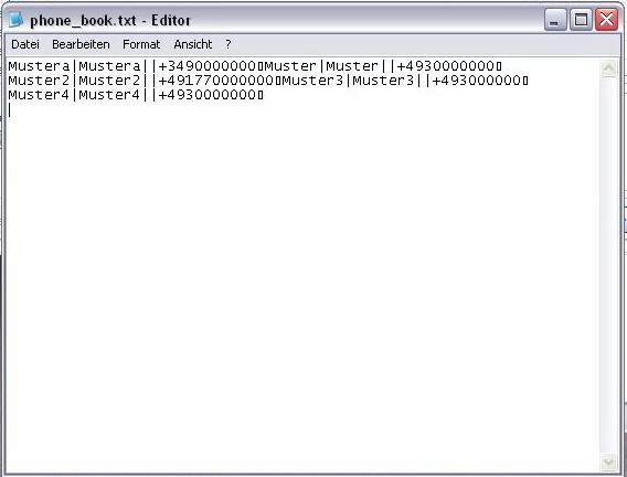

Hmm, hier ein Screenshot...
Nun hat es gefunzt, war aber ne mächtig prächtige arbeit das Phonebook zu editieren. aber Dank deines Screenshots hats doch noch geklappt. Scheint wohl echt so, daß das Navi nicht mit den komplexen Daten des K800i zu gange kommt.

Soderle, damit die Leser hier auch auf nen grünen Zweig mit den inkompatiblen Handys kommen, ne kleine Erklärung.
Liste gibts hier: http://support.sony-europe.com/EVE/Navigation/compatibility/compatibility.asp?l=de&m=nv-u83_93T
Sollte das Handy sein Telefonbuch übertragen haben, müssen danach Daten in der phone_book.txt stehen. IM Ordner "Mounted Volume/Sony/nav-u" über ActiveSync zu finden. Diese Datei einfach auf den Desktop ziehen und mit dem Standard Editor bearbeiten. Wie die Einträge aussehen sollen ist weiter oben in nem Screenshot gut zu erkennen.
Das einzige was ich noch nicht rausgefunden habe, ist, wo man die Adresse rein schreibt. Grummel.
Hoffe dem einen oder anderen Leid geplagten geholfen zu haben.
