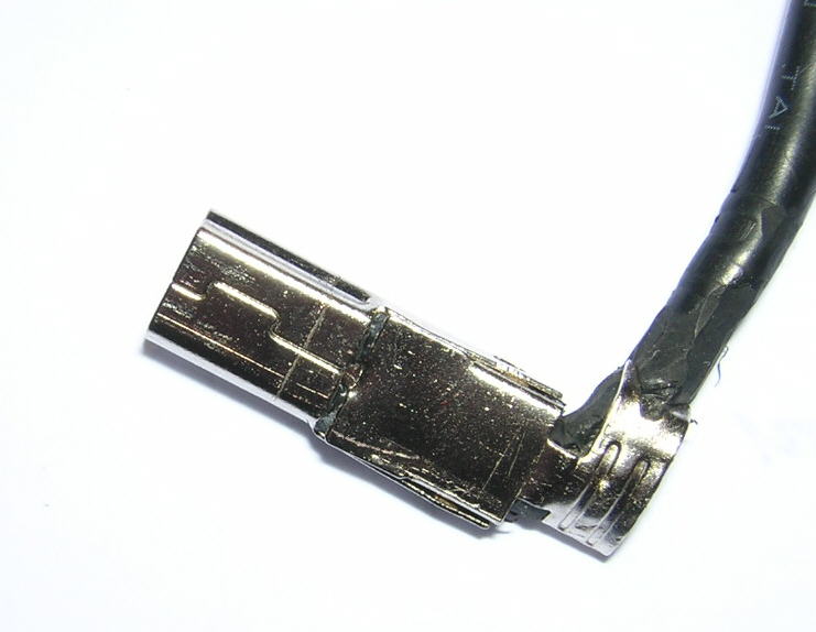

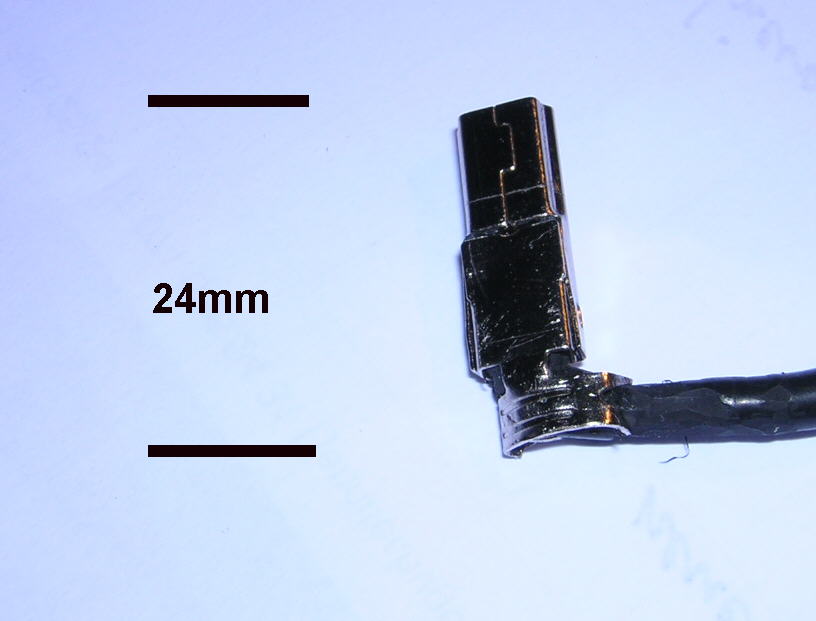

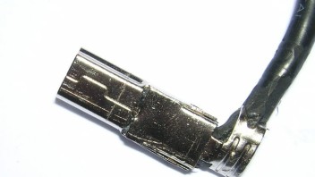

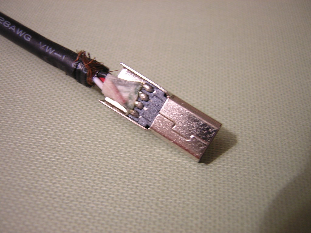

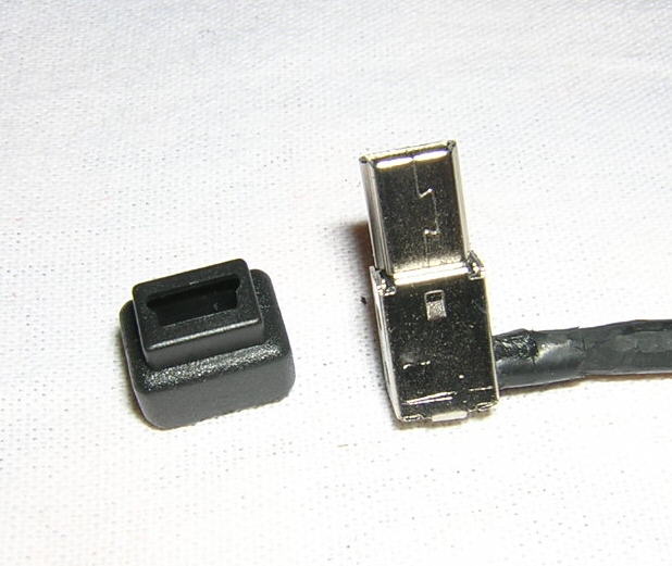

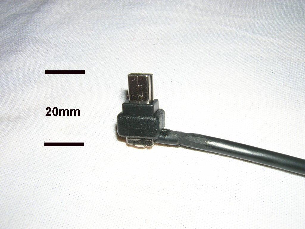

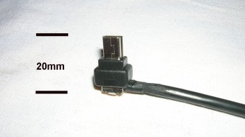

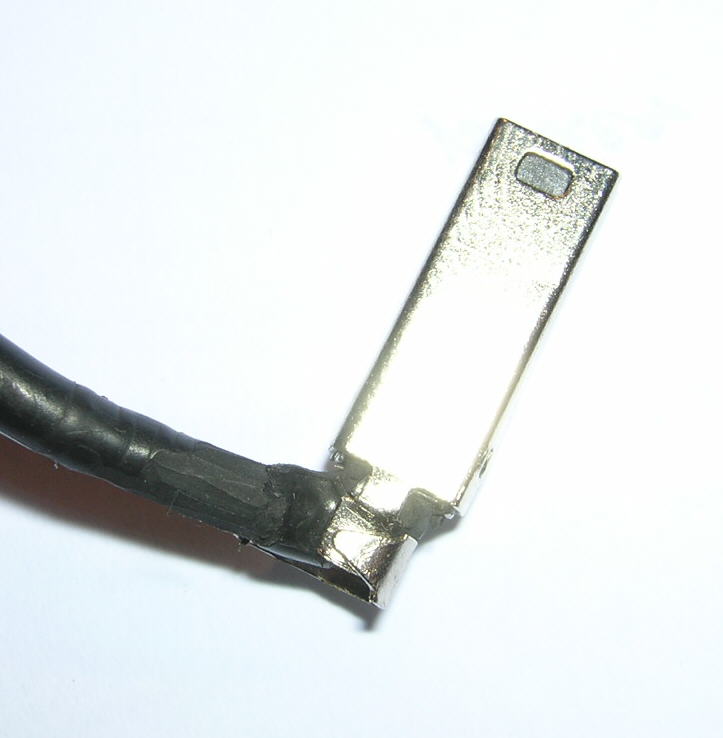

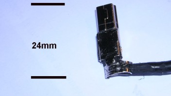

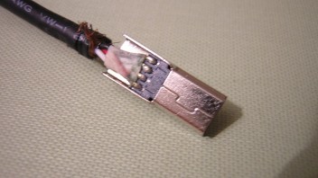

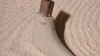

    4.) Eigenumbau verschiedene Bauhöhen und Muster
    (Wird laufend editiert)
    Bild 1-3: erste Variante (Abg. rechts)

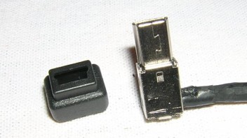

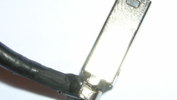

    Bild 4: erste Variante mit "Verkleidung" (Einbauhöhe gesamt 26mm)

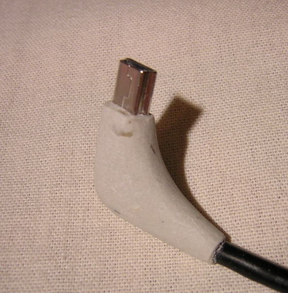

  • Und vorerst als letzten Beitrag dieser Reihe:
    Die nicht vergossenen Stecker bleiben erst mal so, wie sie sind. Damit ist jede Richtung offen.
    Sollte von irgendjemand Bedarf an einem "umgebauten" Stecker bestehen und er ist, aus welchen Gründen auch immer, allein dazu nicht in der Lage: Ich helfe gern. PN genügt für den Anfang.

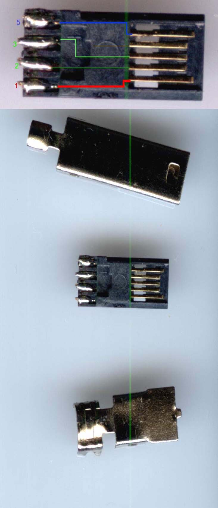

    Ich will meinen PNA 470 gleichzeitig laden ( Imax. 2A ) und mit Daten versorgen. Da meine bisherige Suche im WWW nach einem passenden Kabel oder dem USB-Mini-B-Stecker zum Selbstanbau erfolglos war, hab ich nun eins meiner USB-Mini-Datenkabel geschlachtet und musste leider feststellen, dass der Pin 4 nicht als Lötpunkt vorhanden ist.
    Original von MR2988
    ... hab ich nun eins meiner USB-Mini-Datenkabel geschlachtet und musste leider feststellen, dass der Pin 4 nicht als Lötpunkt vorhanden ist.
    Hallo MR2988
    Und wo ist das Problem fuer Dich?
    Der Pin, den Du als 5 eingezeichnet hast, ist uebrigens nicht offiziell als 5 gekennzeichnet, sondern als 4. Der von Dir genannte 4 ist dann der x.
    Die Belegung ist
    1 = +5V
    2 = Data
    3 = Data
    x = frei oder ID, je nach Verwendung
    4 = Ground
  • Das Ladeverhalten des PNA 470 ist anders, wenn der Pin 4 (ID) nicht auf GND angeschlossen ist. Ausserdem funktioniert das Active Cradle ohne die Beschaltung von Pin 4 nicht.

    Original von MR2988
    Das Ladeverhalten des PNA 470 ist anders, wenn der Pin 4 (ID) nicht auf GND angeschlossen ist. ...
    Hallo MR2988
    Das war das was ich mit ID beschrieben habe. Ob nun 1-5 oder 1-4 mit einem zusaetzlichen x ist nun mal egal. Ich habe Dein Problem aus dem letzten Posting aber noch nicht verstanden. Wenn Du auf 1 und 4 (5) die Ladespannung gibst, dann wird das Geraet doch geladen. oder was verstehe ich hier nicht?
