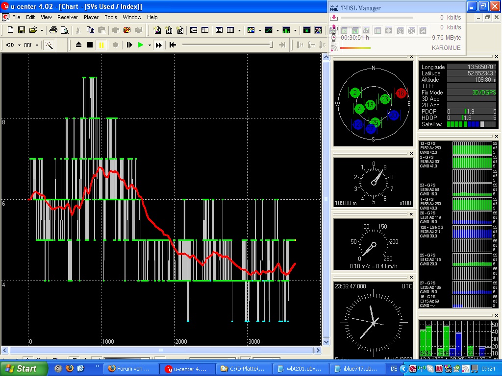

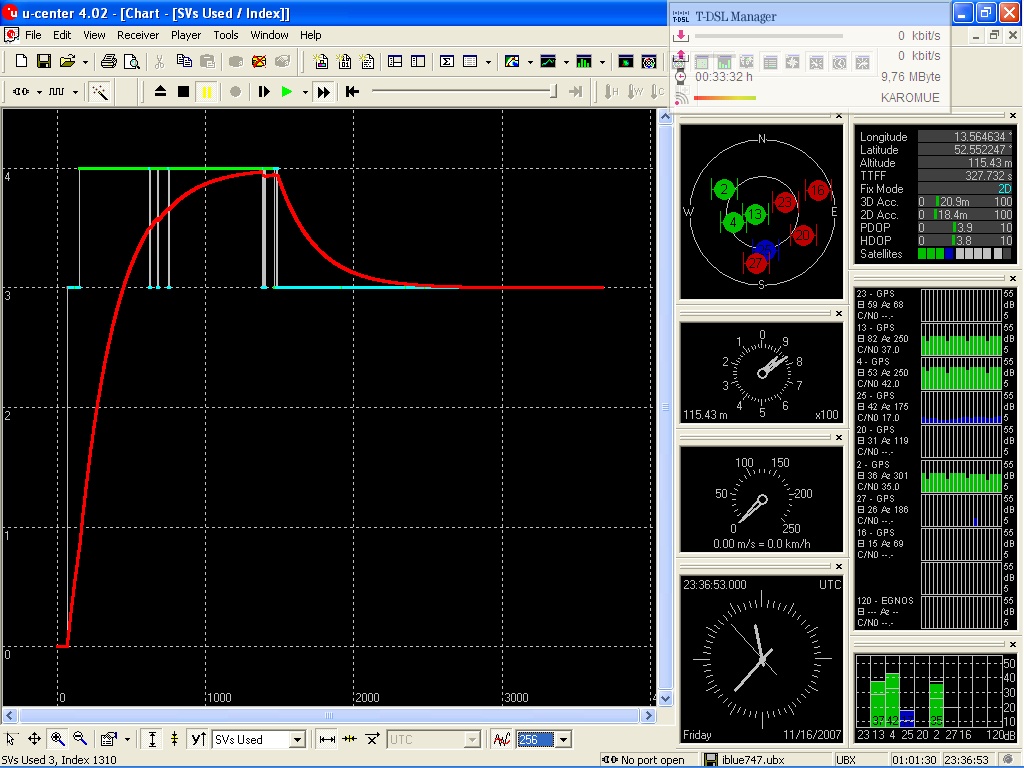

    Bei diesen logs ist die wbt vorne, die iblue bringt es gerademal auf 4 sat in use max. Allerdings ist bei der 201 ein recht großes Flackern zu sehen, woher das kommt ist mir momentan noch nicht klar.
    Du solltest alles wiederholen. Aber: bitte bei beiden Mäusen die Konfiguration gleich einstellen.
    Jetzt hat die die iblue ubx aktiviert, die 201 nicht. Dann sind die Protokolle sehr unterschiedlich, bei der 201 kommt z.B. ZDA, das ist völlig unnötig. Wenn hier nicht beide Mäuse gleiches liefern, kann man nicht mit Sicherheit ausschließen, dass es evtl. Performanceprobleme sein können.

    Gedankenfehler: Die iBlue liefert ja kein ubx weil MTK Chip. Hier ist nur nmea möglich. Bitte analysiere noch die beiden Files von heute: Sollte besser aussehen. Trotzdem ist der Vergleich interessant, was das Empfangsverhalten angeht.

    etwas schwierig einen Gesamtüberblick zu geben.
    Bei der iblue gibt es für den gesamten Osten sehr oft Abschattung, ungünstige Lage?
    Das äußert sich in einer Linienstruktur im Chart DeviationMap und auch in GE, wobei allerdings m.M. nach es sich nicht so krass ausdrücken dürfte.
    Dann stelle mal Number of search channels auf 3 und aktiviere EGNOS stat nur sat 120, das könnte Verbesserung bei EGNOS bringen. Denn iono sieht man ja nur bei EGNOS-Empfang. Und der ist eh schon mies genug.
