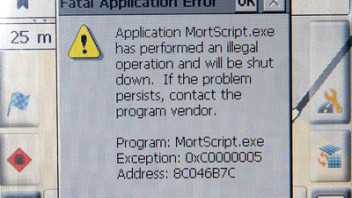

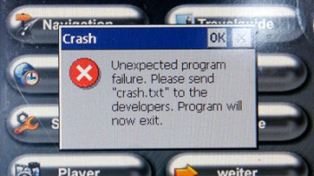

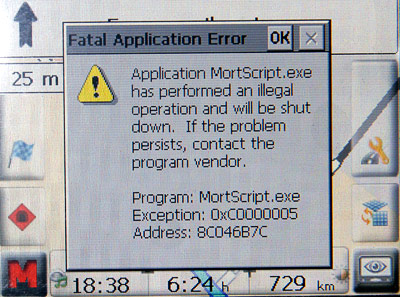

    Ich habe den Skin Probiert (Me Stahl 10) und gefällt mir sehr gut. Ich habe leider aber 2 Probleme:
    1) Bekomme die Fehler Meldung "Fatal aplication error" das hat mit mortscript.exe zu tun ... (siehe Foto: mort.jpg) und dass passiert nur wenn ich die Navigation nutze. Sonst funktioniert einwandfrei. Und manchmal geht sogar mit der Navigation eine weile bis ich diese Fehlermeldung bekomme.

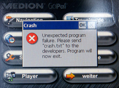

    2) Bekomme die Fehler Meldung "Crash" immer wenn ich die Mediaplayer einschalte (siehe Foto: crash.jpg) - das passiert mit jeder skin/player was ich versuche auf dem Gerät zu installieren.

  • Herzlich Willkommen im Forum, navi676. Solch massiven Probleme würde ich eigentlich auf Installationsmacken zurückführen. Ich würde an Deiner Stelle die Skin-Dateien nochmal neu downloaden, entpacken und neu installieren. Einfach nur den Inhalt von My Flash Disk des Downloads über ActiveSync in My Flash Disk auf Deinem Navi. Softreset. Fertig.
    Beste Grüße
    George 2007

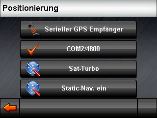

  • Schalter für Ein-/Aus-Schaltung der Static-Navigation
    Achtung der Schalter funktioniert nur, wenn ein ComPort-Splitter vorhanden ist
    einen SN-Schalter für das Startmenü, der auch ohne Splitter auskommt, findet Ihr hier
    Dank der Super-Arbeit von StefanDausR (er hat eine neue Version seines Koord-Programmes erstellt, dass die SN-Schaltung ermöglicht) und dem Hinweis von Manni123 wird es nun möglich im Stahl Skin und Black Steel per Knopfdruck die Static-Navigation abzuschalten. Wenn abgeschaltet, wird auch beim Stehen oder langsamen Bewegen permanent das GPS-Signal ausgelesen. Das ist sehr vorteilhaft für die Fußgängernavigation, wenn man mit dem Navi wandert oder Geo-Caching betreibt. Ich habe bei mir schon lange und permanent die Static-Navigation ausgeschaltet - da es keinerlei Nachteile für die Navigation im Auto mitsichbringt. Aber nun gibt es ja den Schalter....
    was müsst Ihr dafür machen....
    Bitte die PF, LPF, MPF und NPFSkin.skn-Dateien aus My Flash Disk/navigation/Skin320x240 mit einen Text-Editor öffnen und nach folgendem Abschnitt suchen:
    HWConfigTypeList

    Den gesamten Abschnitt durch den nachfolgenden Abschnitt ersetzen:

    Zeilenumbrüche, die beim Kopieren bei den langen Parameterzeilen entstehen, bitte wieder entfernen.
    Abspeichern und über ActiveSync in den entsprechenden Ordner auf dem Navi kopieren. Dann den Inhalt von My Flash Disk des Downloads hier über Active Sync in My Flash Disk Eures Navis kopieren. Reset. Fertig. (Der Download beinhaltet die neue Koord-Version von StefanDausR und die nötigen Parameter-Text Dateien - vorgepackt für die Nutzung im Stahl V10 und Black Steel) (nochmal danke an Stefan für die Erlaubnis sein Programm hier einzustellen :tup)

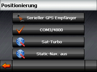

    Die Änderungen fügen einen zusätzlichen Schalter unter Einstellungen, GPS, Positionierung ein (siehe Abbildung).
    Bei Klicken erfolgt ein Aufruf der neuen Koord-Version mit folgenden Parametern:
    Window=0
    RegKeyMode=0 LKlick1=100 x1=5 y1=235 LKlick2=100 x2=5 y2=235 RegKey=Software\Stahl,SNOFF|
    SetSN=1 KoordServ=1 GPSPort=com3:
    Die Werte gelten für eine Einstellung, bei der der ComPort3 genutzt wird. Wer durch den ComPort-Splitter einen anderen Port geöffnet hat, muss den letzten Parameter in den txt Dateien SNOn und SNOff in My Flash Disk/programme entsprechend anpassen.
    Viel Spass damit
    George 2007

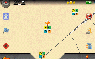

    Und wie der Zufall es so will, hab ich auch gerade den Geo-Caching Overlay von Wocker in meine POI-Verwaltung integriert. Das neue Update 20080206 findet Ihr über den Link in meiner Signatur. Na, dann mal los ins Gelände.

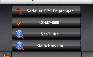

  • Hi george 2007,
    ist mir ja fast schon peinlich habe aber mal wieder
    ein Problemchen. :schiel
    Ich habe alles wie beschrieben eingefügt.
    Optisch schein alles zu stimmen
    nur wenn ich auf "Static-Nav. aus" klicke bekommen ich die Meldung
    "Com2 : Kann Com-Port nicht öffnen"
    Ich habe eigentlich nie an den Ports was gemacht.
    Ausgewählt ist COM2/4800.
    Müsste doch eigentlich funzen oder ??
    Gruss 4ruebennase

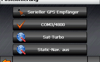

  • Hallo Leute,
    Gibt es eigentlich für die Routenplanung (mehr als 5 Zwischenpunkte) schon eine Lösung ?(
    Original von george 2007
    Hat es sonst noch jemand mal getestet und Probleme mit der Umschaltung?
    Ja, ich bekomme die gleiche Fehlermeldung wie 4ruebennase, bei mir ist auch kein ComPort-Splitter installiert.
    Edit: Scheint aber trotz Fehlermeldung zu funktionieren, der Pfeil hüpft nicht mehr hin und her und im Menü der Button zeigt an, daß es ausgeschaltet ist.
  • Hallo zusammen,
    also die SN-Umschaltung müsste prinzipiell auch ohne COM-Port Splitter funktionieren, aber natürlich nur dann, wenn der COM-Port auch frei ist!
    Läuft GoPal (ohne COM-Port Splitter), dann ist ja COM2: bereits belegt und dann kann Koord natürlich den COM2: nicht nochmal öffnen, daher die Fehlermeldung.
    Ich sehe da nur 2 Lösungsmöglichkeiten:
    1) SN-Umschaltung aus dem Menü heraus, bevor GoPal gestartet ist.
    2) Wenn GoPal läuft, dann temporär den GPS-Port von GoPal auf einen nicht vorhandenen Port umlegen, SN auf COM2: ändern und danach wieder GoPal auf COM2: stellen.
    Mit installiertem COM-Port Splitter kann die Umstellung auch bei laufender Navigation erfolgen (kurzer GPS-Aussetzter).
    Ich hoffe, das funktioniert so.
    Stefan
    EDIT: Die Anzeige wird nicht stimmen, wenn die Fehlermeldung kommt, da zwar der RegKey gesetzt wird, aber die SN nicht geändert werden konnte!
    Einmal editiert, zuletzt von StefanDausR ()

    @Artus,
    die Anzeige wechselt immer sobald man die Taste drückt. Am besten wird das Abschalten in der Kompass-Ansicht deutlich, wenn die Koordinatenwerte ständig ausgelesen werden und nicht mehr statisch für eine Weile stillstehen.
