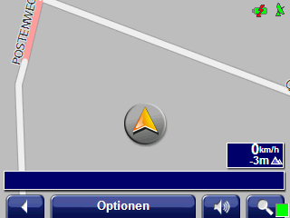

    Das Menü wird über ein kleines grünes Viereck in der Bildschirmecke aufgerufen. Es wird also nichts am Navigonmenü geändert.

    Es reicht, wenn Du die internen POis deaktivierst. Der POI-Warner installiert ein kleines grünes Viereck in einer Ecke des 3110 (kann Du ggf. in eine der anderen drei Ecken verschieben). Beim Anklicken diese kleinen Vierecks kommst Du ins POI-Warner Menue.

    Das Menü wird über ein kleines grünes Dreieck in der Bildschirmecke aufgerufen. Es wird also nichts am Navigonmenü geändert.
    Hast Du ne andere Version als ich- wo gibts die ?( :D
    t'schuldigung wenn ich's genau wissen will: in welcher Ecke? Gibt's da vielleicht irgendwo einen Screenshot von?

    Viereck

    Dank euch beiden für die Screenshots und den schnellen Input ...
