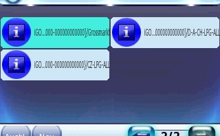

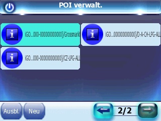

  • Das muss wohl wirklich funktioniert haben, nur hat es bisher weder Mio noch iGO öffentlich gemacht (offenbar haben die keine Lust oder Ahnung gehabt ein brauchbares Konvertierungsprogramm zu schreiben), denn sonst hätte sich wohl kaum jemand die Mühe gemacht so ein doch recht komplexes Programm wie den POI-Explorer zu basteln.
    Schließlich ist das Programm ja einzig und allein für iGO/Mio geschrieben, kann aber fast alle möglichen und unmöglichen POI-Formate importieren.
    Gruß tommy 8)
    PS: Der PoiEplorer legt seine kml-Files nach diesem Muster an:
