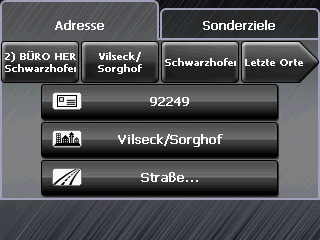

    hab mir auch deinen neuen "black steel PE standard 3.1" mit "V10 Telefonbucheinbindung standard" gezogen. Deine Skin gefällt mir sehr gut. Recht herzlichen Dank für deine gute Arbeit :tup Bei einigen Test's in der letzten Zeit ist mir folgendes aufgefallen: In Verbindung mit dem Mediumpfeil verschwindet bei mir die untere Eingabezeile (siehe Bild). Habe mein Navi schon neu aufgesetzt - allerdings mit dem gleichen Ergebnis. Bei den beiden anderen Pfeilansichten klappt alles. Kann ich hier einen Fehler beim Datenziehen produziert haben oder habt ihr hier schon Erfahrungen dazu gesammelt?

    danke für die Rückmeldung bezüglich der mittleren Pfeilansicht in der 3.1 black steel standard Version. Ich habe die Skin-Dateien nochmal durchgesehen. In der Tat fehlte in der Skin-Datei für die mittlere Pfeilgröße ein Befehlsblock für den Telefonbuchaufruf. Der Fehler besteht in der black steel standard und advanced version mit Telefonbucheinbindung. Ich tausche mal sofort die Downloads aus.
    Sorry. Und nochmal danke an Blinklicht für die Rückmeldung.
    Beste Grüße
    George 2007

  • Hi Jürgen,
    einfach nur die black steel standard 3.1 über die Skininstallation - die Telefonbucheinbindung ist da schon drin.
