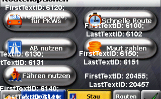

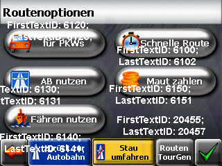

Hi Bassie,
ich habe nun auf jeden Fall schon einmal eine englische Beschriftungsversion erstellt, die in dem neuen Download bereits enthalten ist. Danke nochmal für Dein Angebot eine niederländische Beschriftungsversion zu erstellen. Damit das relativ schnell geht, habe ich eine Serie von Screenshots gemacht, bei denen die TextID für die Beschriftung der Button mit eingeblendet ist (das gilt nur für Button, deren Beschriftung über GoPal definiert ist). Zum Teil ist das Fenster leer, wenn das Erscheinen eines Buttons von TMC-Empfang etc. abhängig ist. Zum Teil sind mehrer TextID xx-xx angegeben, wenn alternative Beschriftungen aufgrund einer Auswahl möglich sind.
Um den V10 Skin international zu machen, müssen lange TextIDs in den verschiedenen Sprachen so gekürzt werden, dass sie einzeilig auf den Button passen. Nur dann ist die Beschriftung gut ablesbar.
Die Änderungen muss man in der PFLang Datei vornehmen, die sich in My Flash Disk/navigation/res/de (oder andere letzte Endung für die verschiedenen Länder) befindet. Am besten die entsprechende Länderdatei aus dem Backup mit einem Texteditor öffnen, die Änderungen vornehmen und wieder abspeichern - dann ins Forum für alle einstellen.
Lediglich das Einstellungsmenü wird über die StartScreenLang Datei in dem gleichen Ordner definiert. In diesem Fall muss man die TextIDs aus dem Screenshot des Einstellungsfensters in der StartScreenLang Datei anhand der ID-Nummer suchen und hier dann die Änderung so vornehmen, dass der Text einzeilig auf den Button passt.
Es geht am schnellsten, wenn Du Dir die Screenshots hinsichtlich der TextIDs anschaust und dann bei der niederländischen Beschriftung auf Deinem Navi schaust, welche Beschriftungen nicht mehr auf den Button passen. Die zugehörigen IDs suchst Du dann in der Datei und änderst diese.
Hier noch ein Beispiel:
Routenoptionsmenü:
Original Beschriftung des 2.Button von oben, links:
TextID: 6130 oder TextID 6131,
Nun geht man in die PFLang Datei und sucht die ID-Nummern
(ganz einfach runterscrollen) - dort findet man:
6130: "2#Autobahn verwenden";
6131: "3#Autobahn meiden";
Beides wäre zu lang, um einzeilig auf den Button zu passen. Von daher wurde hier 'Autobahn' abgekürzt und 'verwenden' gegen 'nutzen' ausgetauscht - so sieht es dann aus:
6130: "2#AB nutzen";
6131: "3#AB meiden";
Abspeichern, ins Forum stellen, fertig.
