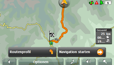

    Bitte kann mir jemand helfen die Schriftgrösse so zu veränder damit ich die komplette Restzeit und Fahrzeit sehen kann
    Zur Zeit sehe ich nur 2 Zahlen und 3 Punkte, siehe Anhang.

  • Danke für die rasche Antwort.
    Fonts hab ich natürlich schon in das Windows Verzeichnis kopiert,
    leider ohne Erfolg.
    mfg Christian

    nach dem Kopieren musst Du ein Softreset machen und nach jedem Hardwarereset musst Du die fonts neu in das Windows verzeichnis kopieren und wieder einen softreset machen.

  • Hallo
    So, ich bin jetzt nach deiner Anleitung vorgegangen.
    Hab mit dem CE Explorer den Fonts Ordner von der Storage Card ins Windows Verzeichnis kopiert und danach ein Softreset ausgeführt.
    Ich startet danach MN6.5.1 über den CE Explorer.
    Leider noch immer das gleiche Problem.
    Bitte hat jemand eine Idee woran das liegen könnte.
    mfg Christian

  • So jetzt hab ich´s ich bin ja so blöd.
    Ich hab mir den falschen Fonds Ordner runder geladen.
    Die Fonts im Anhang funktionieren, da sehe ich auch die Fonts im Ordner.
    Besten Dank an miresc
    mfg Christian
