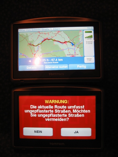

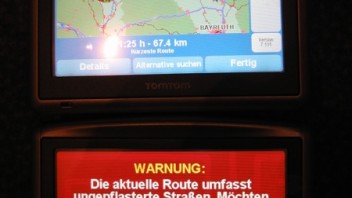

    Seit heute bin ich Besitzer eines TomTom One XL T Regional (DE AT CH). Mein Vater hatte sich vor zwei Wochen den XL T Europa gekauft. Nun wollte ich mal die Ruten vergleichen welche beide Geräte planen und stieß auf etwas was ich vorher bei TomTom immer vermisst hatte, und zwar auf die Meldung wie sie unten in den Dateianhängen zu sehen ist (Die Rute fürht über ungepflasterte Straßen...)
    Warum zeigt mein Gerät diese Meldung an wogegen das Gerät meines Vaters dies nicht meldet aber ebenso gerne über Feldwege fährt? Beide Geräte sind auf den aktuellen Stand was die Software angeht
    Liegt das nur daran daß die Karte auf meinem Gerät detailreicher ist als die Europakarte?

  • Genau, die Europa Karte ist stärker komprimiert als die Regional Karte.
    Damit fallen unter anderem kleine Feld und Wirtschaftswege also ungepflasterte Straßen weg.

  • @Paramags,
    früher gab es diese Funktion noch nicht, damit war die "kürzeste Route" oft sehr abenteuerlich.
    So entscheidet jeder selber ob er einen dieser Wege befahren will. Man kann es ja verneinen.
    Wenn dein Gerät diese Option vorgibt das andere aber nicht, denke ich, dass dieses Attribut bei der WE Karte nicht vorhanden ist. Dies wäre auf eine stärkere Komprimierung zurückzuführen. Oder es wurde vergessen?!
    Auf jedenfalls ist die Regionalkarte auf Grund der geringeren Komprimierung detailreicher.

  • Diese Funktion funktioniert natürlich nur insofern, als das in den Kartendaten auch erfasst ist, wenn eine Strasse ungepflastert ist. Das kann bei verschiedenen Karten (-Versionen) unterschiedlich sein.

  • Ich hatte die Meldung mit den ungepflasterten Straßen eben bei meinem ONE 3rd mit den "Western Europe 1GB" Karten (Version 7.10). Sicherlich nicht mit der gleichen Route, aber immerhin zeigt dies, daß auch die wohl stärker komprimierte Europa Karte diese Funktion unterstützt.
  • Klar, wie Franz auch bereits geschrieben hat kommt es darauf an ob das betreffende Attribut auch bei der betreffenden Straße hinterlegt ist. Ist es hinterlegt, kommt die Meldung, ist es nicht hinterlegt, gehts ohne Meldung weiter.
