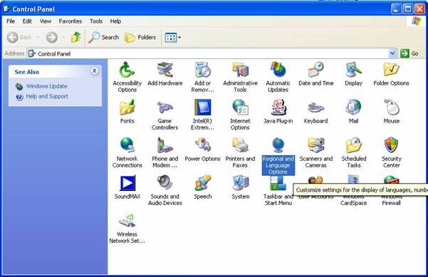

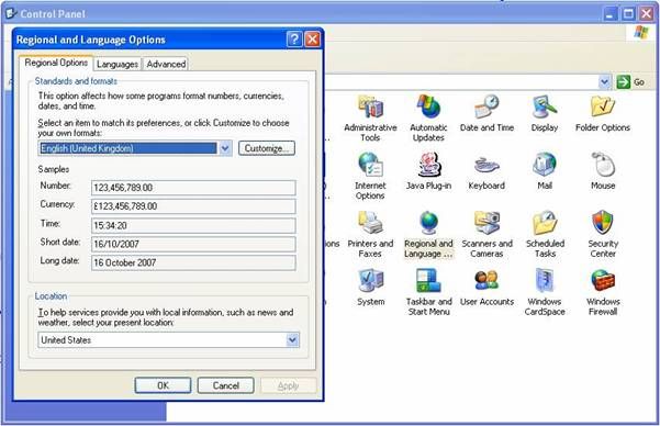

  • Ich habe folgende Mail vom Navman-Support erhalten:
    Vielen Dank für Ihre weitere Information. Dieses Problem ist bekannt, und wurde für den Service Pack, der ende November fertig wird, vorgeschlagen [hier ging es um den Bluethooth-Bug]. Desweiteren, die Probleme die Sie mit den POIs haben, kann sich auf die regionale Einstellungen Ihres Rechners beziehen. Bitte stellen Sie die regionalle Einstellungen von Deutsch auf Englisch, und versuchen Sie die POIs erneut. Der Service Pack im November wird dieses Problem lösen. Bis dieser verfügbar ist, können Sie den Rechner auf Englisch umstellen, um die POIs zu installieren (siehe Anhang).
    Nach dem Umstellung des Systems und der Navman-Software auf Englisch und der Neuinstallation der PIOs, werden diese auch angezeigt :D
