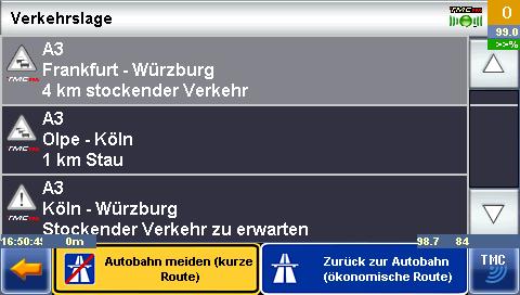

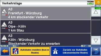

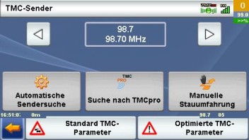

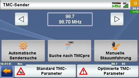

  • Vertehe nicht, wieso TT da keine Funktion integriert, wie sie der GoPal hat. Hier kann ich im TMC-Menü einstellen, wonach er suchen soll. In meinem Falle nur nach TMC-Pro, den AFN empfange ich sogar mit der Wurfantenne, da brauche ich noch nicht mal meinen Y-Adapter zu "bemühen". :)
    Die Meldungen sind auch entsprechend gekennzeichnet, so das ich, auch bei gemischter Auswahl von TMC/TMC-Pro, jederzeit sehen kann, von welchem Dienst welche Meldung stammt. War eigentlich drauf und dran, auch mal einen x20er TomTom zu probieren, da ich diese Soft bisher nur vom Namen kenne, aber ich glaube, da werde ich doch lieber noch etwas warten....................... ;)
