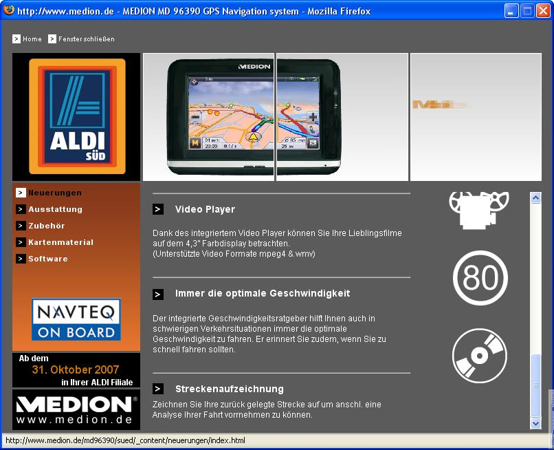

    In der WEB-Anzeige ALDI/MEDION zum aktuellen 4410 steht unter "Neuerungen" >> Streckenaufzeichnung-Zeichnen Sie Ihre zurück gelegte Strecke auf um anschl. eine Analyse Ihrer Fahrt vorrnehmen zu können.<<
    Ist damit etwa "Tripinfo" gemeint? Wäre ja nicht unbedingt eine "Neuerung", oder?

    Original von HelgeMAD
    Nein, es wird einfach ein log-File geschrieben indem die zurückgelegte Strecke aufgezeichnet wird.
    Diese Daten kann man dann am PC weiterverabeiten.
