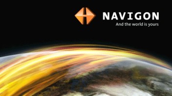

    Bevor ich eure Beiträge lesen konnte, habe ich das Teil wieder reanimieren können :D
    Es erschien ein Bildschirm, den ich noch nie gesehen hatte, mit NAVIGON Schrift und Weltkugel.. Hat so ca. 1 Minute gedauert, dann war wieder alle OK. Alle Einstellungen sind erhalten geblieben.
    Uwe
    Noch nie gesehen? Was für ein Bild hattest du denn beim ersten Einschalten?
  • Hallo Souljacker,
    das weiß ich nicht mehr.
    Wenn ich das Gerät jetzt komplett ausschalte (Austaster 5-6 s drücken) und schalte dann wieder ein, kommt immer dieser Bildschirm.
    Bis neulich hatte ich den PNA immer nur durch kurzen Tastendruck aus- und wieder eingeschaltet. Dies schein aber nur STANDBY zu sein und verjubelt den Saft aus der Backterie.
    Richtig AUS heißt 6s den Taster drücken, oder?
    Total bekloppt, das die Anleitung dazu nix sagt ....
    Uwe
  • Das soweit alles richtig. Wenn du in den Standby gehst, kommt beim Anschalten kein Startbildschirm.
    Übrigens verbraucht der Standbybetrieb nur unwesentlich mehr Strom!

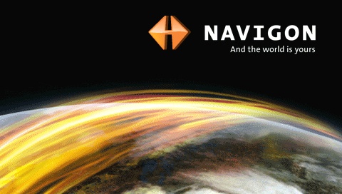

  • Hallo Uwe, mach doch mal nen screenshot Deines Bildschirmes- den Bildschirm, den Jarni geposted hat, ist der normale Startbildschirm- der sollte eigentlich immer kommen (nach einem kompletten Ausschalten).
    Hattest Du Deinen 3110 ggf. immer im standby und hast beim erstmaligen Starten nicht auf den Starbildschirm geachtet ?( :gap

    Ja, das ist der Bildschirm, den ich meine.
    Ich habe das nicht beim ersten Einschalten gesehen oder einfach wieder vergessen.
    Ich hatte das Ding immer nur in Standby geschaltet.
    Wenn ich einschalte (5-6 Sekunden drücken) erschein der Bildschirm und oben links eine Nummer. Wofür ist die? Seriennummer?
    Musikgedudel.
    Anschließen kommt ein PopUp Fenster mit Balkengrafik, worin steht:
    "Writing information for remove programs"
    Dann dudelt wieder Musik mit Weltkugel, dann gehts los. :D :D
