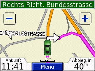

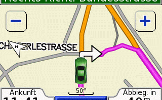

  • Die Hintergrundfarbe wird je nach Helligkeit anders wahrgenommen. Der Abbiegepfeil ist auch weiss hingegen kann der Pfeil durch ein anderes Symbol (hier z.B. ein grünes Auto) ersetzt werden.
    Die Felder für Ankunftszeit und Distanz zur nächsten Abzweigung sind immer weiss. Wie oben geschrieben sind die Bilder vom Screenshot nochmals anders. Beim nüvi ist das nicht mehr so extrem wie beim Quest (2. Beispiel). In Natura sind beide Farben in etwa gleich (!)
