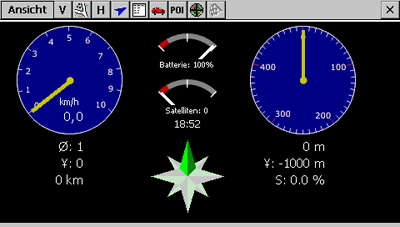

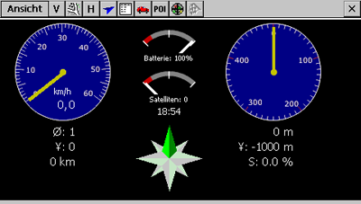

Glopus Analog Tacho auf 4,3" für Wanderer und Biker
    ich habe mir mal aus zwei Beiträgen etwas zusammen gebaut
    :tuphier ist eine Anpassung an 4,3" vorgenommen worden
    da von habe ich etwas gelernt
    und :tuphier ist eine Tachoscheibe bis 30kmh
    ich habe nu einen Tacho für Sonntagsspatziergänge bis 10kmh (Wandern mit dem Navi)
    dann habe ich noch einen Schnelleufer-Tacho bis 20kmh
    für Sonntags-Fahrradtouren den Tacho bis 30kmh (übernommen)
    für sportliches Biken habe ich einen Tacho bis 60kmh
    da ich ein Flachlandtiroler bin, habe ich den Höhenmesser auf 500m reduziert
    g
  • wer die Tacho haben möchte,
    kann sich ja einen oder alle aussuchen
    und die Dateien in der Anlage auf
    das mobile Gerät in den Glopus Ordner packen.
    Nachtrag:
    die Tachoanzeige bei geringen Geschwindigkeiten, unter 5 kmh, wird nicht unbedingt funktionieren,
    die Funktion Static Navigation im GPS Modul soll dafür sorgen,
    dass in der Satellitenposition bei einem Stillstand des Navi, z.B. an einer roten Ampel, keine Positionsschwankungen entstehen
    wenn wir uns also mit Geschwindigkeiten unter 5 kmh bewegen, sollte die Static Navigation im GPS Modul abgeschaltet werden,
    das lässt sich wohl am einfachsten mit dem Programm GPS Mate von ConfiTek realisieren,
    eine Beschreibung dazu gibt es in diesem Beitrag:
    Anleitung: Präzises Navigieren als Fussgänger (Geocaching, Koordinaten, StaticNavigation)
    GPS-Mate>Ansicht>GPS Einstellungen>Stat. Nav. (SifStarIII) > den Haken entfernen.
