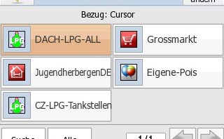

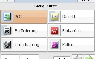

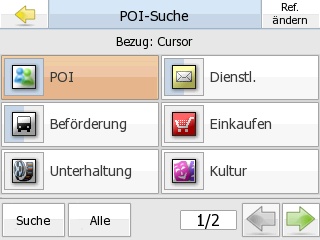

Ich hab´ die 3.2´er Version und da sieht (mit Quicksilver) die Poi-Startseite wie untern angehangen aus;
- farbig hinterlegt - da sind die eignen Poi´s (aus der iGO.db)
- 2.Bild so sieht´s bei mir nach einem Klick darauf aus

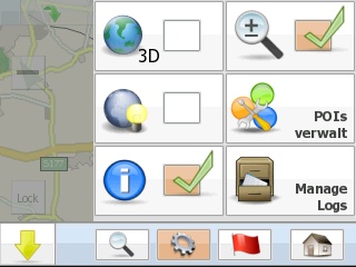

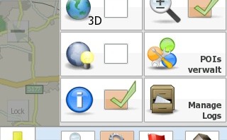

- um in die POI-Verwaltung zu kommen (ist bei Quicksilver etwas blöd) musst Du auf "Browse Map" klicken, dann auf "Menü", dann auf das im dritten Bild farbig gekennzeichnete Zahnrad unter POI´s verwalten hast Du dann ein ähnliches Untermenü, wie in den ersten zwei Bildern, dort kannst Du alle möglichen Optionen (Sichtbarkeit etc.) einstellen

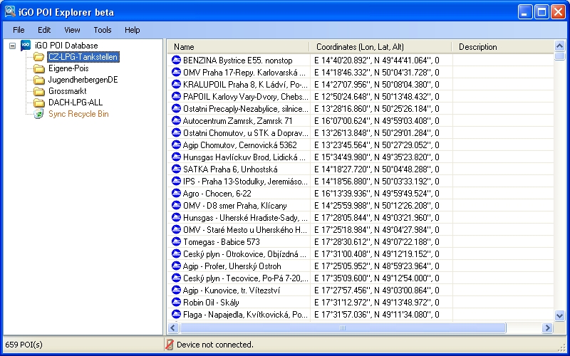

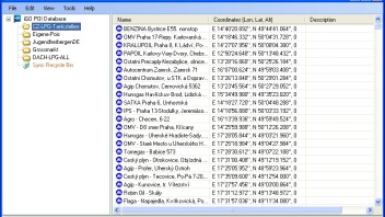

So sieht bei mir die Struktur im Programm aus:

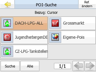

Die alphapetische Suche dauert tatsächlich sehr lange, daher empfehle ich die eigene POI´s in Kategorienordner zu unterteilen (siehe auch Bild hier).
Beachten musst Du dabei aber, dass nur zwei Ebenen vorgesehen sind, d.h. alle eigenen POI´s (in die iGO.db geladenen) kommen standardmäßig in die Kategorie POI des Programms, innerhalb dieser Kategorie können dann noch auf einer Ebene verschiedene eigene Kategorien angelegt werden (bei mir DACH-LPG-ALL, CZ-LPG, Eigene POIs, JugendherbergenDE, Grossmarkt). Eine weitere Untergliederung dieser Ordner ist nicht möglich, Du kannst aber beliebig viele Ordner auf dieser Ebene erstellen, so das ohne großen Aufwand die Übersichtlichkeit gewahrt bleiben kann.
