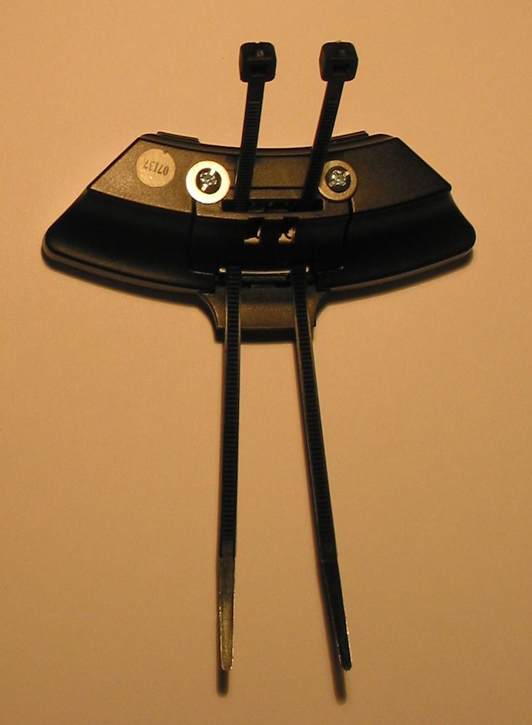

    Sollte das nicht so recht klappen, so denke ich, dass man das kleine Plastikteil wahrscheinlich sehr gut selbst durch ein entsprechend geschnittenes Teil aus dünnem Blech nachbilden kann.
    Nur so als Idee meinerseits. Ich würde das so versuchen.
    Das Ergebnis könnte auch sehr viel stabiler ausfallen als das Original.
    Zu befestigen wäre das dann am besten mit zwei Kabelbindern: Klick.

    Den losen Deckel kann man jedoch auch gut wieder befestigen. Einfach zwei kleine Blechschrauben mit möglichst großem flachen Kopf in den Spalt einschrauben. Zwei kleine 1mm Löcher vorbohren (aufpassen, nicht zu tief) und den Deckel damit in der Fernbedienung fixieren. Ist nichts für Grobmotoriker. Die Reparaturlösung lässt sich natürlich nicht so einfach abnehmen, man braucht immer den Schraubendreher, aber es hält mindestens so gut wie die ursprüngliche Lösung und umbauen werde ich nicht mehr so häufig ;)

    Das Gummiband gab es auch nciht einzeln, jetzt habe ich die Kabelbindermethode genommen.
