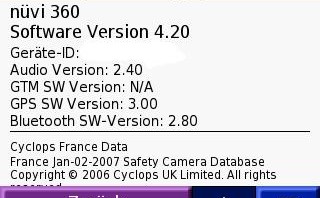

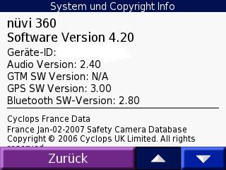

System Info vom Nüvi 360T
    Original von Freewilli3
    Wenn Du Deinem Bild die Endung jpg statt bmp verpasst, wird es gleich angezeigt ;D

  • Wenn du zumindest einmal TMC Empfang hattest - dann steht in der Systeminfo bei GTM Version (beispielsweise 4.5) dabei.
    (habs eben überprüft - zeigt er auch an, ohne Bordstrom und ohne TMC Kabel dran)
    Ursprünglich habe ich bei dir gesehen, dass N/A dabeistand (not available) - damals hattest du wohl TMC noch nicht dran.
    Was steht jetzt dort?
    @flipper: ich denke, wenn er weiter als wir ist mit der firmware Nummer, dann müsste TMC auch am letzten Stand sein.
    3 Mal editiert, zuletzt von Arnold1960 ()

    Arnold,
    genau das (N/A) steht jetzt auch unter GTM SW Version und der TMC Empfänger ist aber dran und die Stromversorgung über den Halter auch???
    Bin ziemlich ratlos ? ?(
