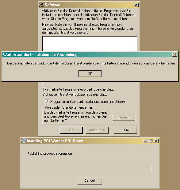

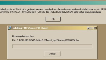

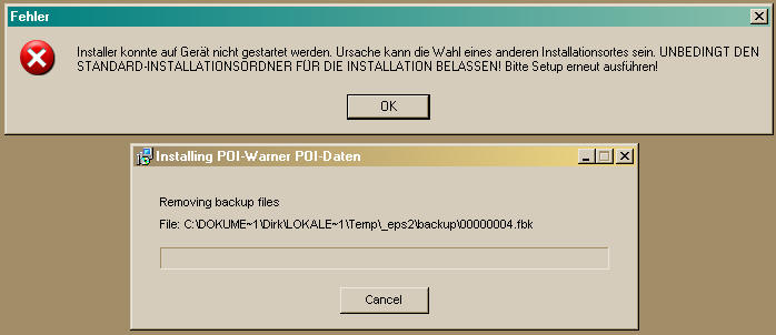

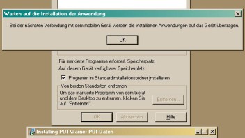

    ... Es kommen immer folgende Meldungen und dann ist es vorbei. Help!!!! ...
    Hallo Palerider
    Kann es sein das Du nicht die Version fuer den 21xx, sondern eine PDA-Version installiert hast?
  • Wenn es so ist wie @900SS-97 vermutet, solltest du es mal mit der "setup_arm_ts.exe" versuchen!
    Original von 900SS-97
    Hallo Palerider
    nein ich habe die "setup_arm_ts.exe" runter geladen und installiert. Das hat auch geklappt und der Poi Warner läuft auch, nur die Blitzer bekomme ich nicht installiert, dabei kommen die Fehlermeldungen.
    mfg
    Dirk
    Original von Palerider
    ... nur die Blitzer bekomme ich nicht installiert, dabei kommen die Fehlermeldungen. ...
    Hallo Palerider
    Ich kann zwischen Deinen Screnshots und der Art und Weise wie ich die Anwendungsdaten synchonisiere keine Uebereinstimmung feststellen. Wenn ich Daten synchronisiere, dann geht das mit einem PC-Tool. Da wird nichts mehr ueber AktiveSync installiert.
    Wann kommt diese Fehlermeldung bei Dir?
    was für Blitzer willst du installieren?
    Beim Poi-Warner mußt du die Blitzer kaufen.
