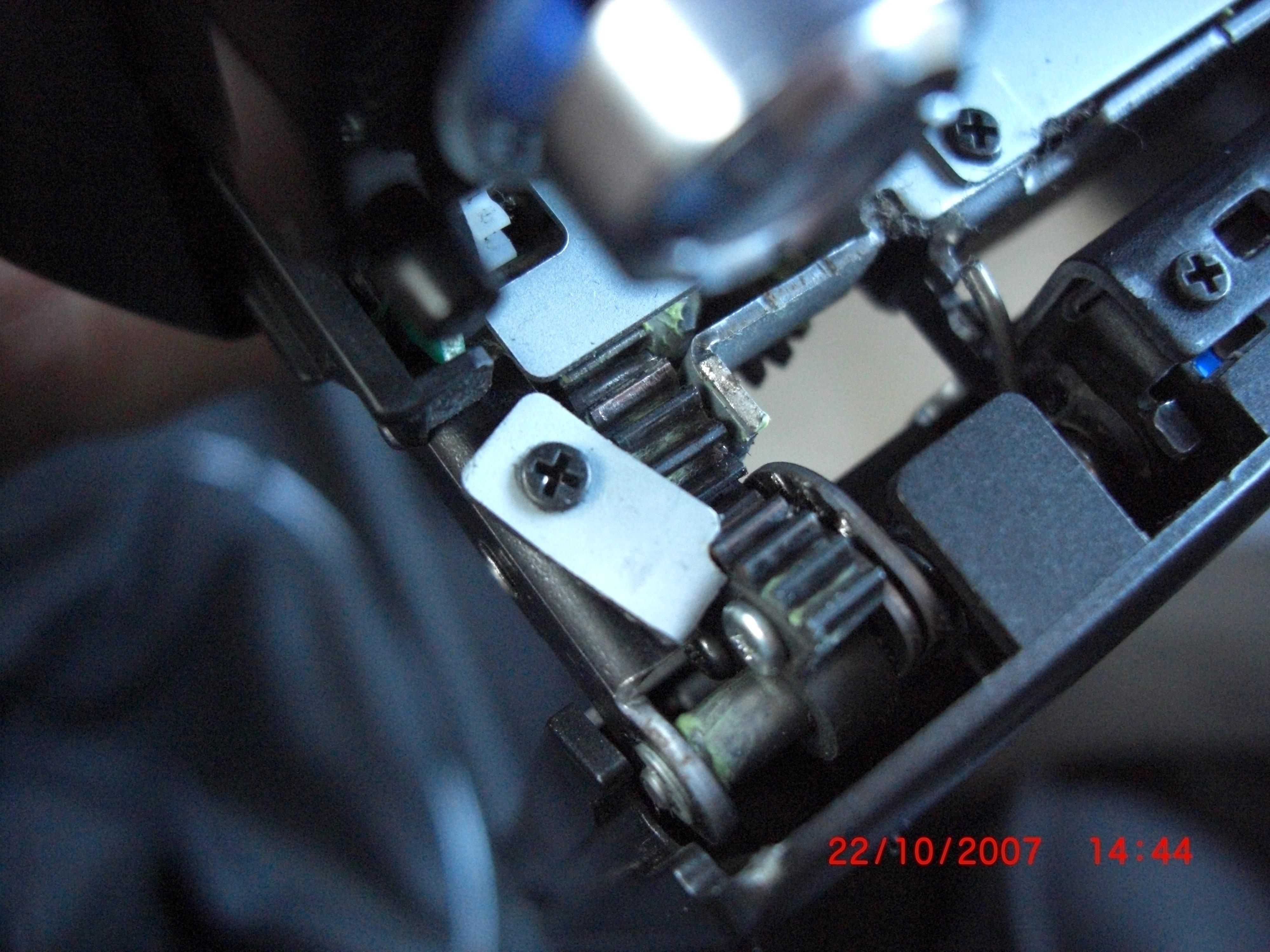

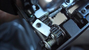

  • Hab den Fehler gefunden....hat sich doch so ein Teil vom Gerät zwischen den Klappmechanismus an der Unterseit des Monitors geklemmt.Kein Plan wieso.Die Schraube war knallfest ??!! . Hab das Ding abgeschraubt. Weiss eh niemand für was das ist. Is nur ein Plättchen mit ner Schraube. Funzt jetzt wieder einwandfrei
    Hab mal en Bild geuppt.Vieleicht hilft es Jemand mit gleichem Problem.
