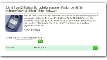

  • habe gestern die software von meinem N73 geupdatet ( V4.0727.2.2.1 ), alles soweit ok allerdings findet das handy oder MN kein GPS mehr...

  • Hallo Jungs, es gibt eine neue Firmware 40735.... damit soll wieder alles laufen.
  • Zwei Arbeitskollegen von mir haben die neue Soft drauf. Auf Nachfrage sagten sie, das es dieses update noch nicht für jeden Produktcode gibt u. dann auch nicht angezeigt wird. Ist wohl abhängig vom Branding u. Herstellungsdatum.
    Angeblich soll unterschiedliche Hardware in den N73 verbaut sein. So muß man sich je nach Typ gedulden. Jedenfalls soll damit das Problem mit den GPS Mäusen beseitigt sein.
