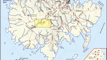

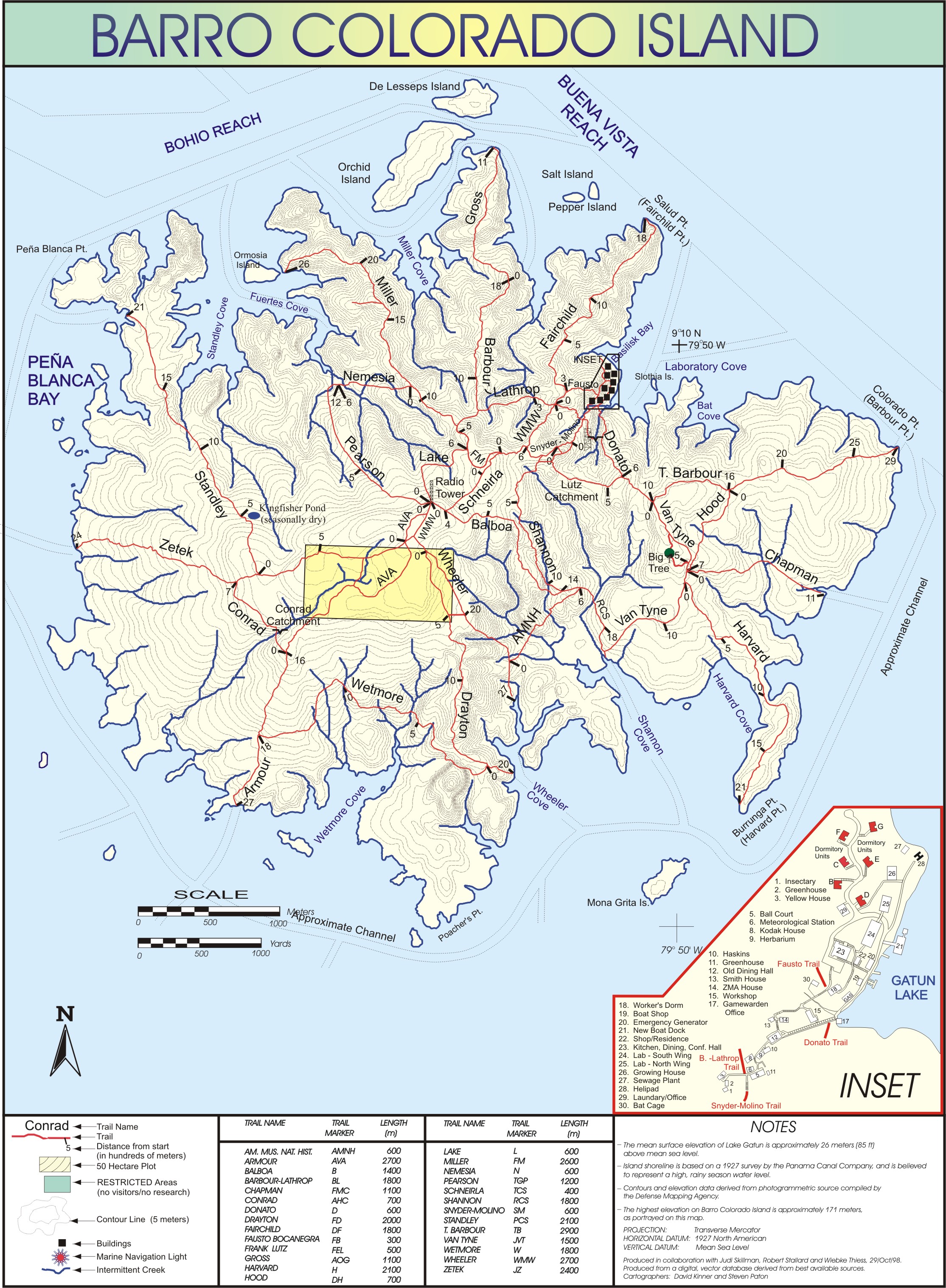

    Es gibt hier eine topografische Karte der Insel mit allerlei nuetzlichen Informationen die ich mir vor meiner Abreise mit TTQV kalibriert habe, allerdings musste ich nach meiner Ankunft feststellen dass das nicht wirklich geklappt hat, es passt einfach nicht so recht.
    Ich verwende Pathaway4 am PDA.
    Leider habe ich mangels TTQV vor Ort keine Moeglichkeit eine Neukalibrierung vorzunehmen, vielleicht hat ja jemand von euch etwas zeit und kann sich die Karte mal ansehen - das waere grossartig! :applaus...
    Wie genau sie ist kann ich nicht sagen, ich habe sie anhand von markanten Punkten deren Koordinaten ich mit Google maps ermittelt habe per Laengen/breitngradgitter kalibriert, aber das fuehrt zu einer Ausgabe mit Wsg84.
    Dasselbe mit Projektion Transverse Mercator kalibriert lieferte absolut unbrauchbare Positionen. Kenne mich leider auch mit TTQV nur sehr wenig aus, zum Kalibrieren von Luftbildern hat es bislang gereicht... ?(
    Wiegesagt, alle relevanten Daten stehen auch auf der Karte, ich kann auch gerne einige Referenzpunkte liefern, bitte seht euch die Karte mal an und entscheidet ob sie ueberhaupt mit vertretbarem Aufwand halbwegs brauchbar zu kalibrieren ist.
    Es funktioniert zwar so wie ich es jetzt habe auch irgendwie, mir waere aber sehr geholfen wenn ich eine exaktere Kalibrierung haette, im Urwald herumzuirren ist nicht so toll :gap
    Eine korrekt kalibrierte Google Maps Satellitenfotokarte habe ich auch, hilft zwar zur groben Positionsbestmmung aber mn sieht eben nur das Geschlossene Kronendach des Regenwaldes...

    also mit den Angaben auf der Karte klappt eine Kalibrierung m.E. nicht.
    Du hast nur 2 Punkte auf gleicher Länge und benötigst eine dritten weiter westlich um die Ost-West-Dimensionierung festzulegen.
    Der 3. Punkt muss das gleiche Datum haben. Aus Google Maps etwas entnehmen mit anderer Projektion und Datum passt nicht.
    Als Datum bietet Ozi einige NAD27 Ellipsoide an, Cuba oder Central könnte passen.
    Ich schätze den Fehler eines falschen NAD27 Datums auf höchstens 200m.

    prinzipiell sind die Angaben ausreichend - es handelt sich ja um eine transverse Merkator-Projektion.
    Ich versuch morgen mein Glück . . .

    die Karte lässt sich mit den aufgedruckten Angaben nicht zufriedenstellend kalibrieren. Ich habe daher die Karte auf das Satellitenbild von DigitalGlobe (GoogleMaps oder GoogleEarth) gelegt:
    http://mac-im-netz.de/dateien/keyhole/BCI.prc
    http://mac-im-netz.de/dateien/keyhole/BCI.kmz
    http://mac-im-netz.de/dateien/keyhole/bci_jpg.cal
    wenn du den evtl. Versatz des Satellitenbildes durch Referenzpunkte feststellen kannst wäre eine bessere Kalibrierung möglich.
    viel Erfolg - Anton

    Ich habe Koordinaten von folgenden Punkten/Wegkreuzungen die auf der Karte markiert sind:
    Donato6 (unterhalb der Laborgebäude)
    N09/09/33,9
    W79/50/09,8
    T.Babour10 (nächste Kreuzung unterhalb)
    N09/09/29,1
    W79/50/03,0
    RCS18(bei SO Küste, Shannon Cove)
    N09/08/56,9
    W79/50/22,5
    Ich kann noch mehr Punkte liefern wenn es hilft!
    Mit meiner Kalibrierung bin ich etwa 250-300m falsch, das ist bei so einer kleinen Insel doch eine Menge ?(
    Es geht um sich zurechtzufinden, ist aber doch mühsam abseits der Pfade wenn man wieder auf einen solchen zurückfinden will.

    Donato6 und T.Babour10 passen einigermassen - aber RCS18(bei SO Küste, Shannon Cove) liegt direkt am Ende der Bucht. Kannst du die PRC-Datei verwenden?
