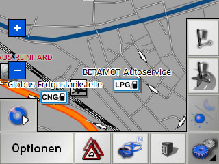

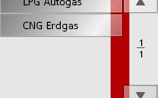

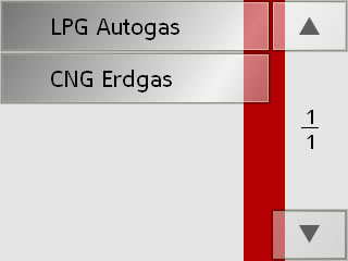

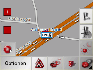

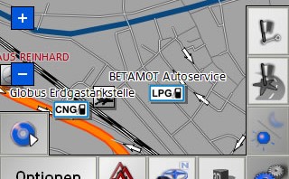

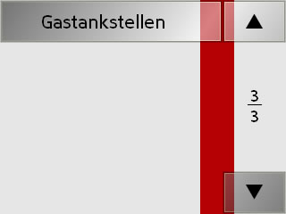

  • Ok,
    die bei Navigon herunter geladene Datei MN6_Brand_Installer_ADAC_Gastankstellen.zip entpacken und die darin befindliche Gastankstellen-Updater.exe nicht installieren/ausführen, sondern mit eine Packerprogramm (z.B. Winrar) entpacken.
    Danach den Ordner update_files_pda_pna öffnen. In den Ordnern MN6/poi befindet sich der Ordner gastankstellen. Diesen Ordner mit der darin befindlichen Datei gastankstellen.ovm beim 7927 nach My Flash Disk/MNAV/poi/ kopieren und danach das Navi neu starten (An-/Aus-Schalter).
