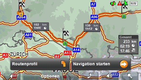

  • Danke Jarni... gestern habe ich das auch "herausgefunden"... ;-)), heute lese ich Deine Antwort. Es ist "Einfach" wenn man die Strecke kennt... aber dafür habe ich mir nicht das Gerät gekauft.
    Mich wundert nur warum mir Falk noch nie "Abkürzung" vor Friedrichshafen angeboten hat... ob die MN6 vorgeschlagene Strecke wirklich besser ist als über Friedrichshafen (mit 5 Blitzer auf der Strecke!) - werde ich demnächst testen. Lt. MN6 ist der Unterschied nur 5km, bzw. 1 Minute...???!
    Diese Lösung über Bodensee bekomme ich aber nur mit "schnelle Pkw" und "schnelle Route"... ist das die bessere Such-Konfiguration bei MN6? Ein "normaler PKW" wird immer auf die Reise gueur über - 1000 Ortschahfeten geschickt..?! ...bin mal gefahren und fast verzweifelt: gute Stunde mehr gebraucht, obwohl MN6 ganz anderes verspricht...
    Zusatzfrage: Jarni, wie hast das Bild erstellt?
    Gruß Veco aus VS
  • Hallo, verbinde deinen PNA mit Acticsync mit Deinem PC und dann verwende das Programm aus dem Anhang ( muss nicht installiert werden)
    Programm cecap starten, auf neu klicken, der screenshot wird erstellt, danach über das Diskettensymbol speichern. Danach nochmal die bmp in eine jpg umwandeln, das wars.
    Jarni

    jarni
  • Hallo Jarni... vielen Dank für so viel Hilfe... werde ich bei Gelegenheit angehen und die Änderungen versuchen (...ist schon kommisch das die MN6-Entwickler so was nicht selbst korrigieren wenn so einfach möglich).
    Im Moment muss der "kleine Loox" aus "so!" das Mögliche von sich geben - Morgen früh get´s Richtung Kroatien ;-)) ... Dank der Hilfe hier im Forum habe ich den "kleinen" darür etwas vorbereitet, unnötige Karten rausgeworfen und die Ruten hierfür abgespeichert - bin echt gespannt wie es geht... Zusätlich habe ich ne´Menge MP3 (...ca. 10 Stunden!), 100-te von Fotos und paar nette Famillien-Videos mit drauf... und alles nur im Flash-Laufwerk... erstaunlich!
    Habe "rausgefunden" das (nur!) bei ROUTEN-Navigation (!?) zusätlich MP3-Player laufen kann und über MP3-Player kann dabei das Bildschierm abgeschaltet werden (..auf Großstrecken brauche ich das "langweilige" Autobahn-Bild eigentlich nicht!) so lauft der "kleine" getarnt... - und trotzdem mit allen "Warnungen" (habe Navi-Lautstärke auf maximaum) und gleichzeitig mit meine Musik (MP3-Player Lautstärke auf 3-4 Striche) gekoppelt über ein kleine "UKW-Sender" über mein Autoradio... EINFACH KLASSE! Ich hoffe das es auch mit "TMC-Stauumfahrungen" (falls was auf der Strecke liegt...) so auch klappt (?)
    Noch mal Dankeschön im Forum!
    Veco aus VS

  • nach dem upgrade auf MN6.5 komme ich heute von der ersten Testfahrt zurück, allerdings sehr enttäuscht. Das Navi will mich mit aller Gewalt von der Auffahrt auf die Autobahn abhalten. Wenn dann mal drauf lotst es mich sogar auf Parkplatzausfahrten, um mich von der Autobahn runterzubringen. Die Einstellungen sind auf schnellste Strecke und Autobahn erlauben gemacht, es hatte auch keinen Unfall, Stau etc. auf der Autobahn. Mit 6.2 war das nicht so, da hat mich das Gerät schön über den Highway geführt.
    Hat das wohl den gleichen Grund wie oben beschrieben und nutzen die Anpassungen in der Applicationssettings.xml?
    Mich wundert nur, wie hartnäckig die Autobahn gemieden werden soll, sogar unter Inkaufnahme von riesigen Umwegen. Irgendetwas läuft da mächtig verkehrt.
    Gruss
    Gery
    das ist aber seltsam, hast Du mal in den Routenprofileinstellungen nachgesehen, vielleicht ist ja da was falsches eingestellt.
    Bei schneller Route geht es meist über die BAB.
    Allerdings könnte es auch an der Kombination von 5000er und MN6.5 liegen, das Programm ist offiziell nicht dafür vorgesehen und deshalb gibt es ein paar mehr oder weniger Probleme, schau auch mal hier:

  • wie gesagt, im Routenprofil habe ich Autobahn erlaubt.
    Ich will schwer verstehen, dass es am Gerät liegt, ist das nicht ein Zusammenspiel von MN6 und Karte?
    Gruss
    Gery
  • Die ganze Routenproblematik liegt am gewählten Profil und die originalen Profile sind ohnehin kaum zu gebrauchen (meine Meinung) Die Profile sind übrigens in allen MN|6 Versionen gleich. Hast du denn die Profile von "Jarni" mal probiert? Oder installiere dir mal die Profile von dieser Seite, die kannst du problemlos auch für denn PNA verwenden und wirst garantiert bessere Ergebnisse erzielen.

  • Asche auf mein Haupt, es waren doch die Routenprofileinstellungen. Ich hatte "Mautstrassen vermeiden" eingestellt und ich habe auf einer schweizer Autobahn (Vignettenpflicht) getestet. Das hat bei 6.2 entweder nicht als Mautstrasse gegolten oder es wurde "vermeiden" nicht so streng ausgelegt wie beim 6.5. So, wie sich das Gerät verhielt, war es eher ein "verbieten".
    Wo sind diese "Entscheidungen" definiert, ebenfalls in Applicationssettings?
