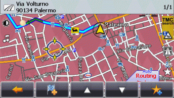

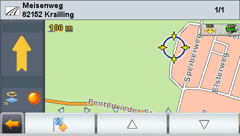

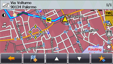

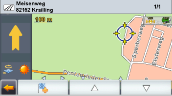

  • sorry .. hab noch ne frage: das navi zeigt ja (sofern GPS-Empfang vorhanden ist) immer die aktuelle Position an ... wie kann man auch in andere kartenbereiche reinzoomen, also z.B. die umgebung des ziels angucken oder ganz ohne zielangabe einfach in ner auslandskarte reingucken- und zoomen?
    gruß
    yoda
  • Mal ins Handbuch geschaut?
    S. 12 unten: durch Verschieben der Karte mittels Finger/Stift/Pfeile oder S.18 (2.3.8 Ort in Karte anzeigen, nach der Zieleingabe).
    Durch hohe Zoomstufen können auch große Entfernungen auf der Map überbrückt werden
  • danke ralf ... ins handbuch hab ich geguckt .. mir ging es darum, direkt auf der karte ein ziel anzuwählen und in ner in- oder auslandskarte zu stöbern .. siehe handbuch: "Tippen Sie dazu einmal auf den bereich der karte, zu dem Sie navigieren wollen." ... das klappt bei mir nicht... wenn ich ziele auf der karte antippe, passiert außer nem "klack-ton" gar nix ....
    hab soeben komplett neu installiert nach der anleitung hier im forum .. aber keine änderung
    gruß + nochmal danke
    yoda
  • Doch das geht, es darf nur kein Punkt in der Landschaft sein, sondern eine Strasse oder auch BAB-Ausfahrt/-Parkplatz. Versuch's nochmal.
    Für reine Koordinaten ist dann das Koord465 zuständig.
  • geht bei mir auch nur ab einer bestimmten Zommstufe (500m).
    Darunter tut sich nix.
    HF
    Schrotty
    Original von schrotty
    Bei 500m mußt Du die Strassen aber schon genau anvisieren! :D
  • schade.. und ich dachte, man konnte (wie bei google earth) auch durch die auslandskarten scrollen ... das geht ja dann gar nicht, wenn man nur in der nähe des aktuellen standortes einen anderen ort anwählen kann
    ciao
    yoda
  • Quatsch, das geht überall!
    Plan einfach eine Route mit entweder fernem Startpunkt oder fernem Zielpunkt oder beidem.
    Dann gehst Du auf Route ansehen und kannst alles weitere...
    TeeSteinchen
  • Vielleicht hat der yoda nur die D-Karte installiert? ;D
    BTW, ich war grade in Wien. Einfach auf 200 km hochzoomen, dann ist's nicht mehr weit, 'n paar cm nur! :D
