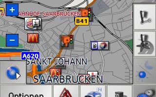

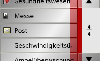

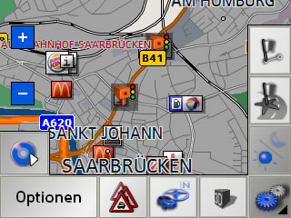

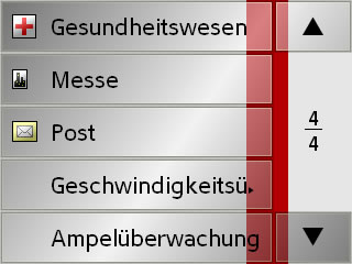

  • 1. Post als POIs im 7927 = Ja (Screenshot 1)

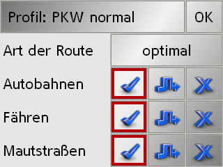

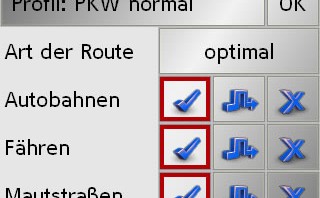

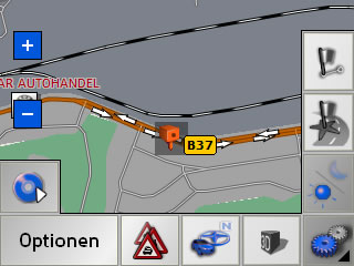

    2. Einstellung "optimale Route" im 7927 = Ja (Screenshot 2)

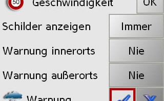

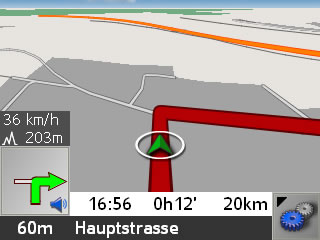

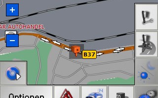

    3. Geschwindigkeitsanzeige im 7927 = Ja (Screenshot 3 oder 4)

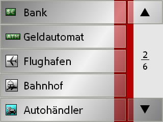

    Das Einzige was er nicht hat sind Geldautomaten als POIs.

  • Hallo Oldtimer.
    Gern geschehen.
    Einstellungen findet man im Navigationsmenü auf der 2. Seite.
    Da wäre dann ...
    ... Geschwindigkeit für Geschwindigkeits-Limits (Screenshot 3 / oben)
    ... Routenoptionen für optimale/schnelle/kurze/schöne Route (Screenshot 2 / oben)
    ... Karteninfo für aktuelle Geschwindigkeitsanzeige (Screenshot 4 / oben)

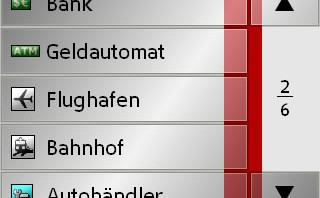

    Was komisch ist, dass diese Geldautomaten Kategorie erst bei Sonderziele In Umgebung erscheint und nicht bei Landesweit oder In einer Stadt.
  • Richtig nur in "Umgebung" aber da werden bei mir keine im Umkreis von 25 km angezeigt. Und Banken haben wir hier genug. X( X(
  • Ich denke, dass mit den Geldautomaten nicht die in Banken gemeint sind, sonder Automaten die irgendwo in der Stadt aufgestellt sind.
  • Uppsss, Du hast Recht. Aber Geldautomaten werden auch nicht angezeigt.
  • Wenn es hier so ist wie bei MN6, kann man sie zwar wählen, werden aber nicht angezeigt, weil keine hinterlegt sind.
