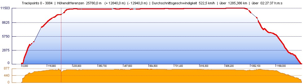

    Die Flughöhe im TK2 ist längere Zeit 11300 bis 11500, siehe auch Anlage.
    Wo das herkommt, wenn du meinst Flughöhe war ca. 8000m?
    Ich meine es müßte auch einige Aussetzer gegeben haben, da normalerweise/meistens die Abstände zwischen den Log-Einträgen 2 sec sind, aber so an einigen Stellen ist der Abstand 180 sec oder 280sec, was m.E. auf Aussetzer hinweist. Genaues dazu weiß vielleicht Charly bzw. ein ubx-Log.

    Habe mal die *.kmz in *.gpx konvertiert und in TTQV importiert. bei mir geht dies. Habe mal die *.gpx beigefügt.
    Aber irgendiwe kriege ich die Geschwindigkeit trotz Track Prozessor (TTQV) net hin..
