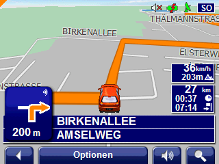

  • Hi
    irgendwie bekomme ich das nicht hin.
    Bei mir ist 4F50 = 00 und 4F5C = 0C
    Ändere ich jetzt 4F50 ändert sich aber nichts an der Größe.
    Was mache ich da falschß :-D) :-D)
    Ich bin leider blutiger Anfänger und hoffe auf eure Hilfe :D :D
    Stephan
    PS Version 6.5.1

  • Hi
    ich möchte die Speed-Anzeige und die Rest-KM vergrößern.
    Bekomme es einfach nicht hin
    stephan
  • Ja, ich habe auch den blauen Skin.
    Ich habe aber den von Flinki versucht zu ändern. ändere ich den blauen bei 4F50 starte mein Gerät garnicht und es
    kommt Fatal Error....... und bei Flinkis ändert sich nichts. Und ich hätte die Anzeige gerne noch größer. :gap :gap
    Stephan
  • Was passiert denn bei Dir, wenn Du aus der "08" der Zeile 5220 ein "0C" machst ?
    In der Zeile 4F50 musst Du die "08" in "0C" ändern.
    Haben denn die anderen Änderungen in den genannten Zeilen etwas bewirkt?
  • Sorry,
    die Schriftgröße der Km/h-Anzeige wird in der Zeile 54F0 geändert.
    Also die Zeile 4F50 ganz schnell vergessen.
    wie kann ich denn die Schriftarbe der Routenplanung ändern bzw. den Hintergund der Eingabe???
    da ist bei mir nämlich weiße Schrift auf hellgrauem Hintergrund und nicht wirklich erkennbar.
    dialog_route_planning.dat hat keine änderungen gebracht bzw. pos f46 ist nicht richtig angegeben in der MN6-Schriftsettings_Landscape.pdf von dali
    grüße
  • Den Hintergrund mußt du in der MN6ResourcesBinary ändern. Dazu mußt du sie öffnen,und die Bilddateien mit einem Bildprogramm wie z.B. paint.net bearbeiten.
    Mit dem Tool im Anhang kannst du sie öffnen :)
    Gruß Olli
