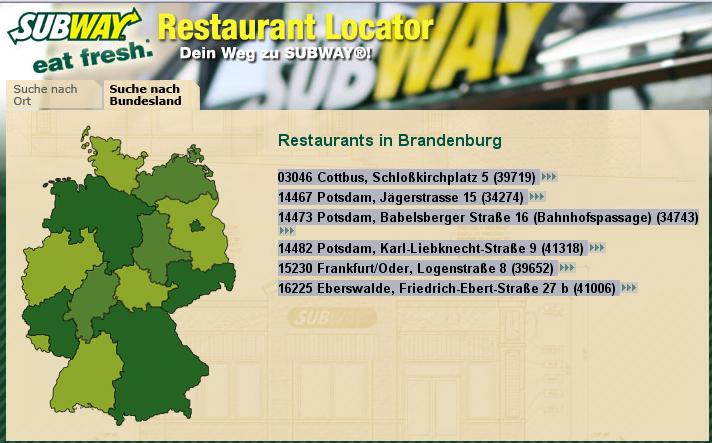

    Guten Morgen, Subway hast Du (und ich) in CB Schloßkirchplatz. ;D
  • Wo soll ich denn ein Subway haben.
    In Cottbus ist einer. Aber in Guben und Forst auf jedenfall nicht.

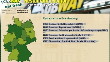

    Wir haben nur 6 Subways in Brandenburg.
    Und der POI Warner zeigt mir mengen an Subways an. Auch da wo normalerweise Feuerwehren sind.
    Anstattt Gerätehäuser haben die jetzt Futterstation ? :)
