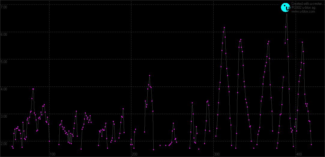

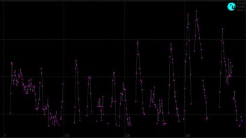

    Artikel "SN - Fluch oder Segen" lesen, log mit Ausrollversuch hier reinstellen.
    * gelesen
    * Bilder sind angehängt. Ich erkenne ein Minimum bei 1.6 m/s bzw. 6 km/h, egal ob SN mit APLSirf ein- oder ausgeschaltet wurde...
    Es mag sein, dass für Deine GB732 wieder Sondermäzchen gelten.
    Wenn ich überlege, wieviel Zeit ich da schon reingesteckt habe, hätte es sich gelohnt, eine teurere Maus zu kaufen:-D)
    Ob ich das Ding mal mit 9.81 m/s² beschleunigen soll?:evil:
