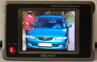

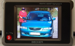

    Ja, hat nach vielem Suchen und Probieren geklappt, das tolle "Ladeviereck" ist weg. Ist allerdings nicht mein Verdienst, sondern der eines findigen Programmierers hier im Board. Muss mal sehen, dass ich alle Schritte noch zusammen kriege.
    Der OK-Button ist übrigens auch weg!
    Ede1954
    Einmal editiert, zuletzt von Ede1954 ()
  • Hey Ede...erstmal danke. Habe auch ein anderes Startbild. Macht die Sache viel persönlicher. Was mich nur noch interessieren würde. Wie hast den Ok Button weggemacht? Und wie hast den Wartebildschirm beim Navigationssystem geändert? Super.bis jetzt. Hat einem schon viel geholfen.
  • Hallo rossi77,
    der OK-Button ist nicht wirklich weg, ist nur durch einen Ausschnitt vom neuen Hintergrundbild ersetzt worden, und zwar durch einen 153x45 Pixel grossen Ausschnitt. Das Hintergrundbild hat ja 320x240 Pixel, die Koordinaten für den Ausschnitt liegen bei mir ca. bei 84,161. Den Ausschnitt hab ich zweimal abgespeichert, und zwar unter \My Flash Disk\resources\IMAGES\hb_153_45_ok_button_enabled.bmp und
    Dann musst du noch den OK-Text löschen, den findest du unter \My Flash Disk\resources\localization in der Datei strings_Shell_Default.txt, und zwar unter der letzen Sprache S: Danish, einfach nur dort das OK löschen, das S: stehen lassen. Darauf achten, dass die Datei auf deinem Rechner nicht schreibgeschützt ist.

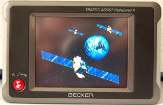

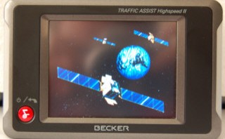

    Der Bildschirm vom Navigationsmenü verbirgt sich in der Datei \My Flash Disk\MNAV\MNSplashLandscape.bmp, auch 320x240 Pixel groß.
    Den Rest mit den animierten Kästchen bin ich noch am Suchen, wie ich das gemacht habe. Habe hier im Forum von einem User das Programm "HideWaitCursor" gefunden, möchte ich jetzt aber nicht mitschicken, da ich nicht mehr weiß, wer es war. Wenn ich das Thema wieder gefunden habe, informiere ich dich.
    Viel Erfolg
    Ede1954
    Zur Verdeutlichung vom OK-Button mal die beiden Bilder von mir
