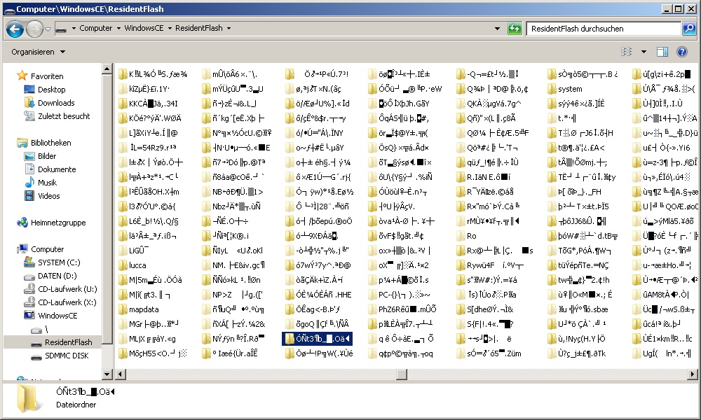

  • zu den einstellungen komme ich erst gar nicht. hardreset mit sd karte funzt nicht. beim laden bricht mit fehler ab. der resident flash ordner zeigt nur wirre dateien.
    welche möglichkeit habe ich noch diesen zu löschen??

    problem sind die wirren dateien und verzeichnisse im residentflash ordner (siehe screenshot). formatieren kann ich den nicht. map dateien passen nicht mehr rein.
    lese den ganzen nachmittag schon und bin noch nicht weitergekommen.
    fällt dir vielleicht noch etwas ein? könnte bitte mir noch jemand auf die sprünge helfen?

  • Dem angehängtem Bild zufolge wird das Gerät vom Explorer erkannt. Kannst Du nicht, mit einem rechtsclick auf das Laufwerk "ResidentFlash", dieses Laufwerk formatieren?
    Wird das Gerät, wenn Du es über USB am PC anschliesst per ActiveSync oder Windows Mobile Gerätecenter erkannt?
    Wenn ja dann installiere mal den CeRegEditor auf deinen PC.
    Windows Mobile Gerätecenter (ich gehe mal davon aus das auf dem PC Vista läuft) starten, Navi per USB anschliessen und im Windows Mobile Gerätecenter, ohne das Gerät einzurichten, verbinden. Wenn die Verbindung steht den CeRegEditor starten. Dort oben links über Connection eine Verbindung herstellen.
    Dann müssten im linken Fenster die Registryordner erscheinen.
    WICHTIG! Alle Anderungen aufschreiben. Evtl. ein Backup der Registry
    machen
    Unter HKEY_LOCAL_MACHINE/init/Launch 50 den Eintrag "MyShell.exe" in "explorer.exe" ändern und speichern (zur Sicherheit oben mit dem Diskettenbutton nochmal speichern).
    Navi vom PC trennen und rebooten.
    Nun müsstes Du den Desktop freigelegt haben und kannst uber den Explorer die unerwünschten Dateien löschen.

  • danke für die info, probierte ich bereits erfolglos, weder explorer löschen, etc. funzte. formatieren zeigte der explorer gar nicht an. :(
    irgendwie hab ich es dann doch geschafft, dass der residentflash formatiert wurde. ohne unterverzeichnis navi auf der SD karte und der flashfmt.txt funzte es dann.
    vielen dank an euch für die hilfe.
