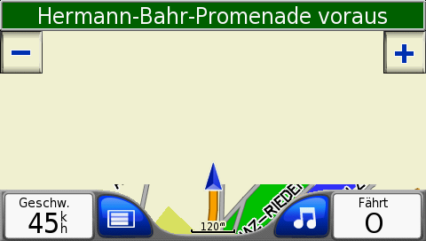

    2) Teilweise dauert der Bildaufbau immens lange. Die Steffy labert mich schon mit der Route voll, aber auf dem Bildschrim steht noch immer "Bildschirmaufbau". an was könnte das liegen?

  • Punkt 1 kann ich nicht nachvolllziehen; bei mir (Nüvi 350) funktioniert das nach Eingabe mit dem POI-Loader einwandfrei. Neueste Version geladen?
    Punkt 2 könnte höchstens an einer zu hohen Zoomstufe liegen; ab 120 m sollte das Bild aber nicht mehr nachhinken. Macht es das bei 2D auch?

  • Bildaufbau zu langsam : Kartendetails auf normal oder wenig stellen,zu viele
    POIs könnten den Aufbau verlangsamen . Sie werden zwar nicht angezeig da
    sind sie aber. Alles Möglichkeiten von vielen . Ach ja der c-550 ist von Hause
    aus ein bischen langsam im Bildaufbau.Wenn es ganz extrem ist eventuell
    Nutzerdaten löschen und alle noch einmal aufspielen ..

  • Hallo zusammen!
    Also der Bildaufbau ist mitlerweile meist ganz passabel. Lag evtl an dem frisch installierten FW-update. Aber jetzt klappts einigermaßen. Hab auch die Details mal eine Sutfe runter gesetzt...

    Habe seit kurzem eine POI-Datei mit Annäherungswarnung 10 km installiert und seither (?) immer wieder Probleme beim Bildschirmaufbau im Fahrtfenster. :(
    Habe schon mehrere Reset gemacht, dann hat es wieder kurz funktioniert und der Bildschirm hat sich nicht mehr aufgebaut (fuhr im weissen Nebel), obwohl die Routenanweisungen bzw. nächsten Seitenstraßen exakt funktionierten. D.h. das Navi wußte wo es ist.
    Habe nun diese POI-Datei wieder eliminiert und werde morgen nach dem Testen berichten.
    edit:
    Nachdem die POI-Datei samt der Annäherungswarnung 10 km heraussen ist, habe ich keine Probleme mehr beim Bildschirmaufbau. :D : drink
