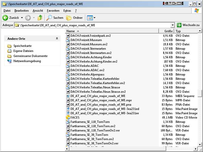

  • Hi, Rosi,
    alles richtig installiert. Aber trotzdem funktioniert es nicht.
    Hast du auch die Dateien mit der Endung Ver im Kartenverzeichnis.
    Schau dir doch bitte mal den Dateianhang an.
    Übrigens, das hat mir Navigating geantwortet:
    "leider ist POI-Warner mit Ihrem System nicht kompatibel.
    POI-Warner ist nur bis zur Version 6.01 kompatibel. Bei den meisten Systemen funktioniert ein Downgrade auf die Version 6.01, aber bei XDA Orbit ist dies nicht möglich. Die TomTom Version 6.03 hat ein Bug in der von POI-Warner benötigten Schnittstelle. "

  • Huhu hje, :)
    Original von hje1
    nein, habe ich keine im Kartenverzeichnis
    Original von hje1
    Das habe ich allerdings noch nicht ausprobiert.
    Vielen Dank
    HJE
    Im bmp sehe ich nur, das für die Alpenpässe die ov2-Datei fehlt, sonst stimmt es.
    Probier es zuerst damit, die POI's nur anzeigen zu lassen, das ist natürlich Voraussetzung dafür, daß Du sie in der Karte sehen kannst. Die Kategorien sollest Du natürlich auch durchzählen wegen der 100-Grenze.
    Dann solltest Du Dich entscheiden, ob Du Dich vom Poi-Warner oder vom TT-Warner warnen läßt und wie stabil dein PDA mit dem Poi-Warner läuft.
    Hilft das nichts, lösche die pnav-Poi's und lade diese neu runter.
