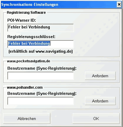

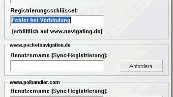

    Ist alles gemacht es erscheint immer poi warner : fehler in verbindung
    und den Registrierungsschlüssel habe ich eingegeben , bei Poi Warner ID kann ich nix eingeben ?? obwohl ich eine ID Nr. habe ?
    beim Asscount bin ich auch registriert ??
  • Das macht mich gerade ratlos.
    Ruf einfach mal beim Kundenservice vom PoiWarner an, da scheint ja irgendwas schief gelaufen zu sein wenn Du keine Verbindung bekommst.
    Original von werner59
    Benutzt Du Vista?
    Bei mir hatte ich den gleichen Fehler, erst ein Update des Windows Mobile-Gerätecenter (toller Name :D ) auf Version 6.1.6965 brachte eine Verbindung zustande. Update findest Du auf der Microsoftseite, es verlangt aber eine WGA-Prüfung :§$%
