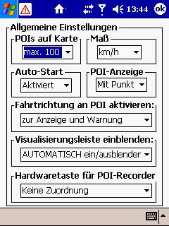

  • nein nicht ganz ....habe 30 pois max. auf karte,maß km/h,poi anzeige mit punkt,
    visiualisierungsleiste einblenden ist auf automatisch ein/ausblenden und fahrtrichtungsanzeige an poi aktivieren ist auf nicht berücksichtigen das sind sozusagen die standardwerte da habe ich gar nichts verändert .
  • das ist die version v2.9845 und da giebt es kein autostart auf dem screenshot
