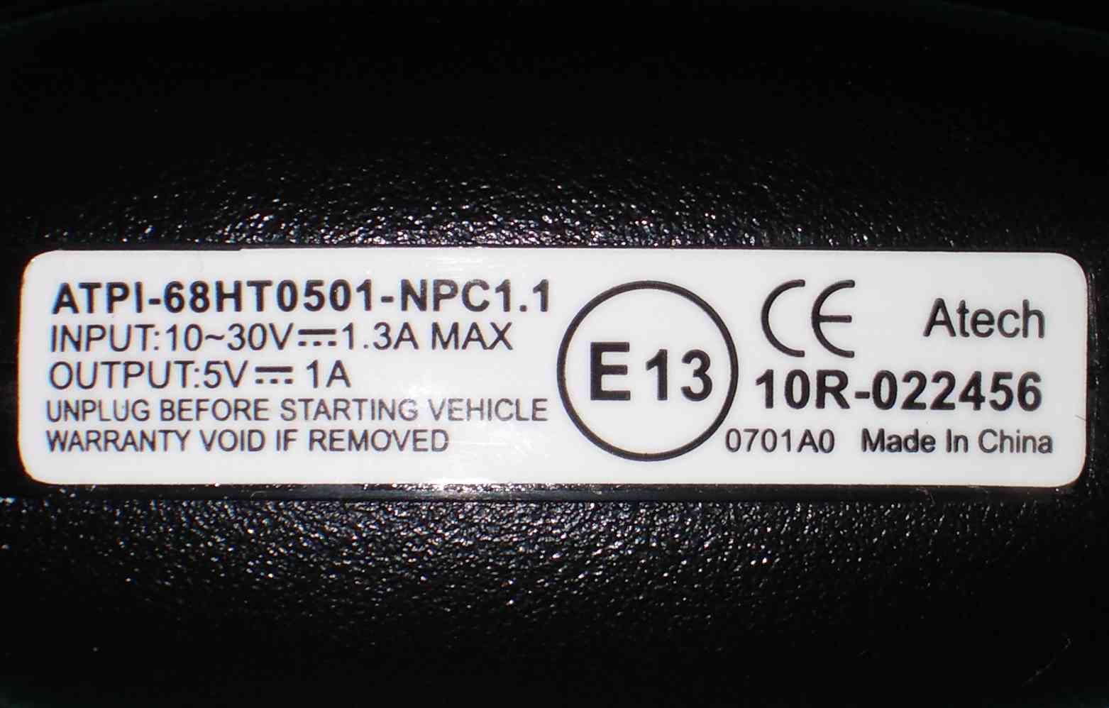

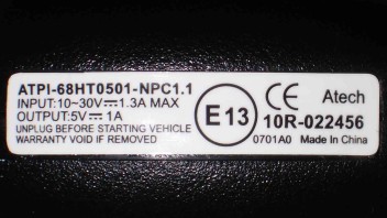

  • Entgegen allen anderen Beobachtungen habe ich ähnliche Erfahrungen wie Holly21.
    Hat Medion vielleicht klammheimlich den Wandler im Ladestecker mal auf heutigen Stand der Technik gebracht, genauer gesagt bringen lassen von den Schlitzäugigen?
    Ich kann mein Teil nicht öffnen, um mal neugierig zu sein, weil es rundherum entweder verklebt oder verschweißt ist. Und mit der Flex möchte ich nicht dran.
    Nebenbei bemerkt weist der Aufkleber am Stecker, der sich sauber abziehen lässt, auf das Ziehen vor Start hin.
    Ich habe mal ein Foto gemacht. Vielleicht kann jemand den Zahlensalat darauf interpretieren.
  • Bei mir steht genau das Selbe drauf, nur das Ding geht nicht.
    Wann hast du denn dein Gerät gekauft?
    Vielleicht wurde doch etwas geändert.
    Obwohl ich mit dem so genannten Kundendienst von Medion bisher nur schlechte Erfahrungen gemacht habe, werde ich es noch einmal mit einer Mail versuchen.
