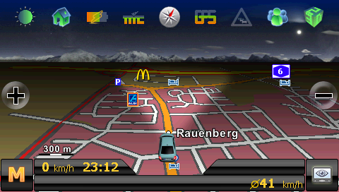

    Original von NaviToni:
    Jetzt habe ich folgendes Problem die drei Icons TMC, GPS und Kompass liegen alle etwas zu tief (siehe Bild unten).
    Dann versuch ich's mal:
    1. Für das GPS-Icon suche in der PFSkin.skn nach folgendem Eintrag:
    GPSInfoSubform
    // SkinElementModelCoder
    Class: SkinContainer;
    Coordinates: 276,14,30,20; [...]
    und ändere die Coordinates entsprechend.
    2. Für das TMC-Symbol:
    TTISubform
    Coordinates: 174,13,30,20; [...]
    Coordinates ändern.
    3. Für den Kompass:
    MapNorthDirectionSubform
    Coordinates: 225,9,30,30; [...]
    Coordinates ändern.
    Also jeweils die zweite Ziffer reduzieren (y-Achse, "0" ist ganz oben).
    Ich hoffe, ich hab' das jetzt richtig dargestellt!
    Schönen Gruß,
    Zill
  • Hallo Zill,
    vielen Dank, werde ich gleich mal probieren.
    Hoffe das klappt, ich habe versucht in der Map View Area die Koordinaten der drei Symbole zu verändern. Die waren aber alle 0,0 usw.
    Irgendwie die falsche Stelle, aber man lernt ja dazu.
    Viele Grüße ;) :) :) :)
    Toni : drink
    Original von Zill
    [QUOTE]Original von NaviToni:
    Hallo Zill,
    jawohl das war es, super vielen Dank !!!!!!
    : drink : drink : drink : drink
    Gruß Toni
    Einmal editiert, zuletzt von NaviToni ()
  • Super, da freu' ich mich mit Dir!
    Mir als "Maler" fällt es nämlich auch nicht gerade leicht, diese Hieroglyphen korrekt zu deuten. Deshalb klopfe ich uns jetzt einfach mal beiden auf die Schulter und nutze die Gelegenheit, an dieser Stelle mein eigenes "paneloben" zu präsentieren. Bei dem wird's dann wohl auch bleiben, da es meine persönlichen Anforderungen bestens erfüllt!

  • Hallo Navirunner,
    wollte Dich bitten ob Du mir die Schriftart (Farbe), die Zill oben in seiner MapView benutzt, nennen kannst. Gleichzeitig würde ich dann natürlich auch ein gleichfarbiges AverageSpeedIcon benötigen.
    Vielen Dank im voraus!! :) :) :) :)
    Gruß Toni
  • @NaviToni:
    Das kann Navirunner gar nicht wissen, weil die Farbauswahl auf meinem eigenen Mist gewachsen ist. Anbei also ein farblich angepasstes Average Speed-Icon. Download am besten via RECHTSklick und ZIEL speichern unter.
    Außerdem musst Du in Navirunners PFSpecial.skn folgende letzte Zeilen übernehmen:
    // Textfarbe Panel
    Text_Farbe_Panel: 255,204,51; //Korrektur Zill von 0,0,0
    @HaDiroe:
    Meinst Du nur die Grafiken oder auch die entsprechend angepasste PFSkin.skn? Im ersten Fall kein Problem, im zweiten Fall schon eher, denn daran bin ich immer noch eifrig am basteln - genau wie NaviToni!
    Schönen Gruß,
    Zill
