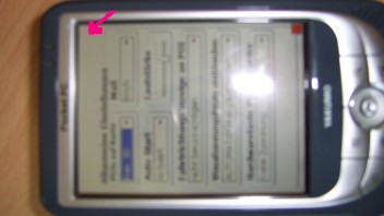

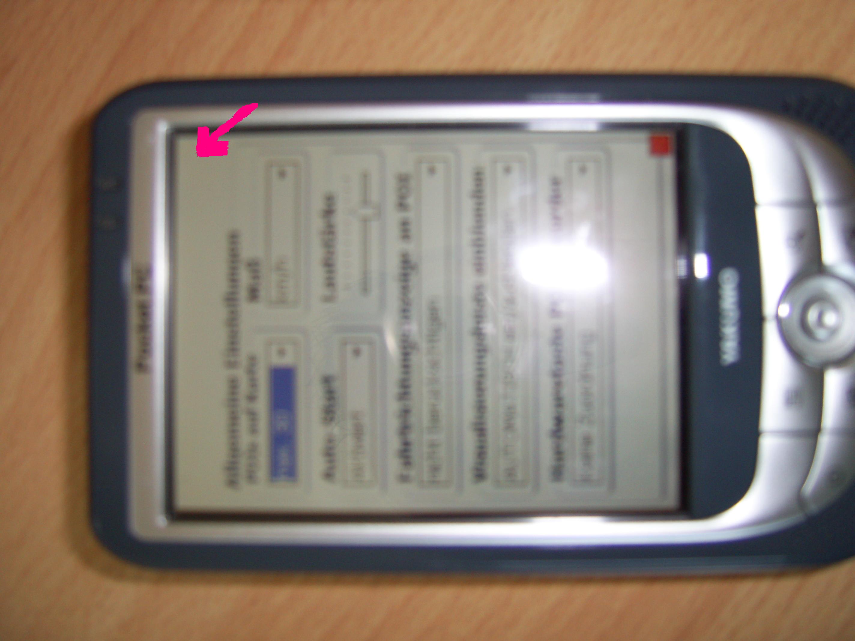

    mein Problem nach Update von PW 3.04-2417 auf PW 3.05-2659:
    Meine Navigationssoftware startet mit Poi Warner nur noch ganz langsam.
    Des Weiteren, fehlt die oberste blaue Leiste auf dem Bildschirm des PDA, wo man den Poi Warner beendet.
    Ich kann auch nicht´s mehr bestätigen auf den Bildschirm, da wie gesagt der Ok Button oben rechts nicht mehr erscheint. Die ganze Leiste ist verschwunden.
    Allerdings erst, wenn ich meine Navigationssoftware wieder beende. Ich kann dann nur einen Soft Reset machen, ansonsten komme ich nicht mehr aus den Programm des Poi Warner raus.

    Aber die oberste blaue Leiste auf dem Bildschirm des PDA fehlt, wo man den Poi Warner beendet.
    Siehe Bilder.

    die von Dir genannte Leiste habe ich auch nicht. Den warner kannst Du in der unteren Leiste im Punkt Datei beenden.
  • und wie kommst du dan aus den Menü Allgemeine Einstellungen wieder raus?
    Bei mir war da wie gesagt oben rechts der ok Button in der früheren Version jetzt bei der neuen nicht mehr. Kann nur mit Soft Reset beenden.
