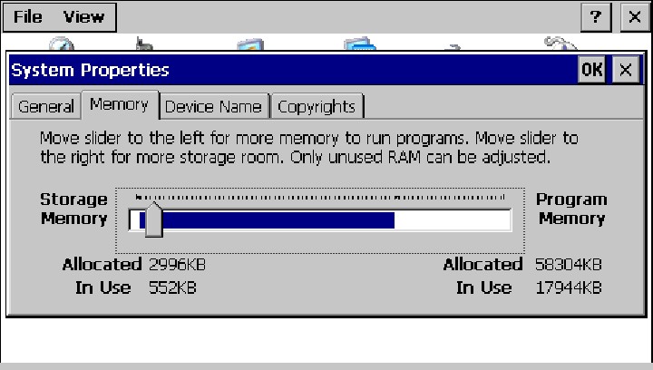

  • sO ALLES NEU BESPIELT :
    Habe laut go pal assi noch 687 MB frei!!!
    benutze "Setup_arm.exe von navigating.de!
    Aber wieder die Meldung beim installieren: Zu wenig speicherplatz:
    Hauptspeicher:
    Speichreplatzbedarf 2.569.3 KB
    Verfügbar: 1.911.0 KB
    Wenn ich auf My Flash wechsele:
    Verfügbar: <nicht (weiter nicht lesbar!!)
    Jetzt weiss ich auch nicht weiter!!!!
    Gruß Olvat

  • Hast du an der Speicherverwaltung des PNA's rumgedoktert?
    Ansonsten starte mal die Taskbar.
    Dann auf Start > Settings > Control Panel > System. Dann unter dem Reiter Memory den Schieberegler in Richtung Programm Memory Schieben, bis ca. 3000 unter Allocated stehen.
    Dann sollte die Installation nur fragen ob im Standardverzeichnis installiert werden soll.
    Und danach keine Auswahl mehr kommen.
    Lösche aber vorher das POI Warner Verzeichnis auf dem PNA.

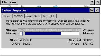

  • Also der regeler steht auch bei storeg memory bei 2996 kb
    In use 1088
    was nu?
  • 2996-1088=1908
    Entspricht dem Wert deines Postings unten.
    Du solltest aber auf knapp 2600 kommen.
    Daher: 1088+2600=3688.
    Stell mal auf Allocated 3800.
    Dann sollte es gehen.
