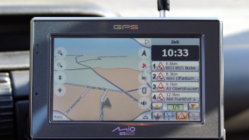

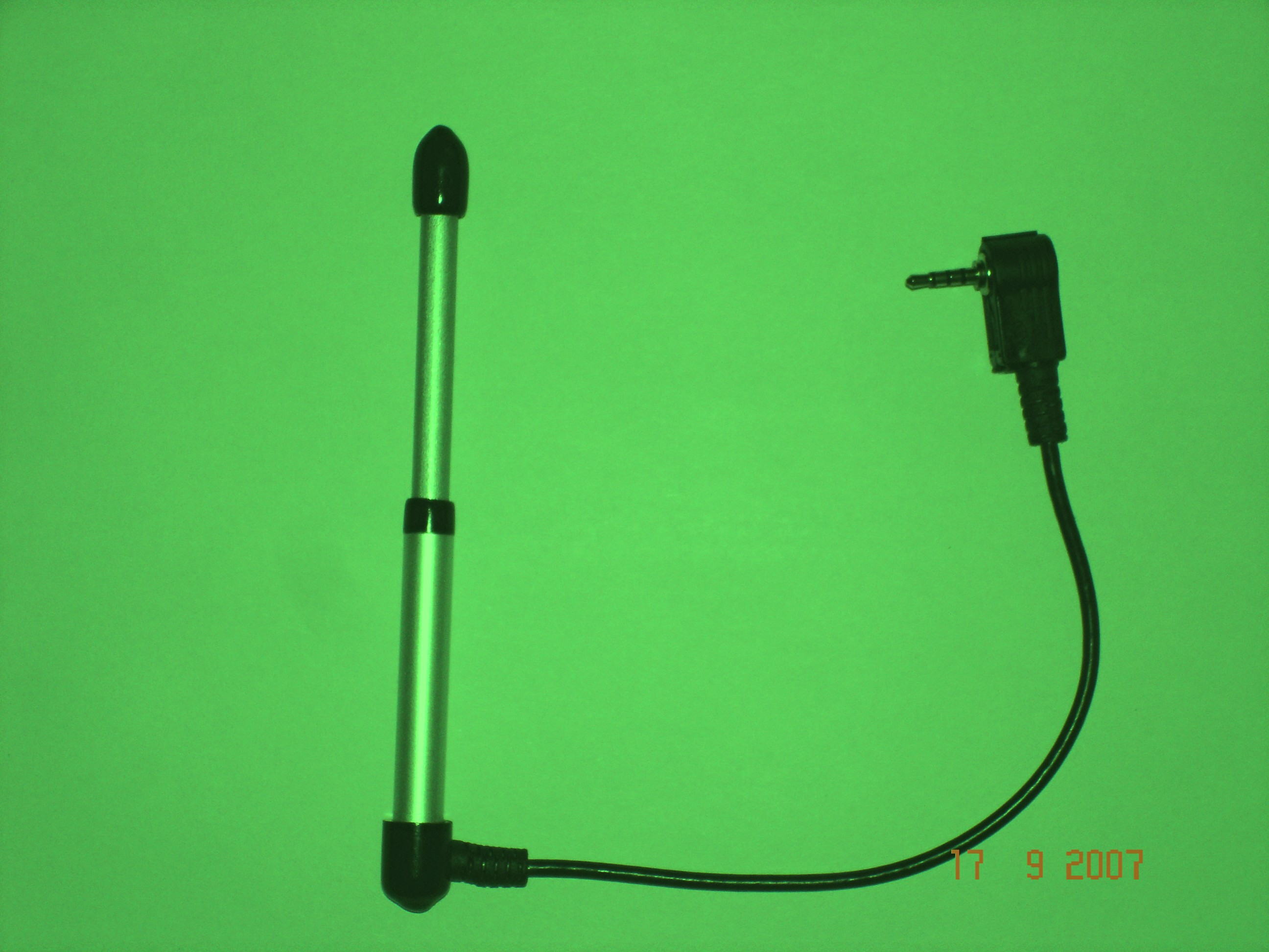

Hallo Zusammen,
Habe endlich die perfekte Kurzstabantenne für das Mio 520t gefunden.
Passt super in den Klip Am Originalhaler und bietet besten TMC Empfang.
Wolfgang

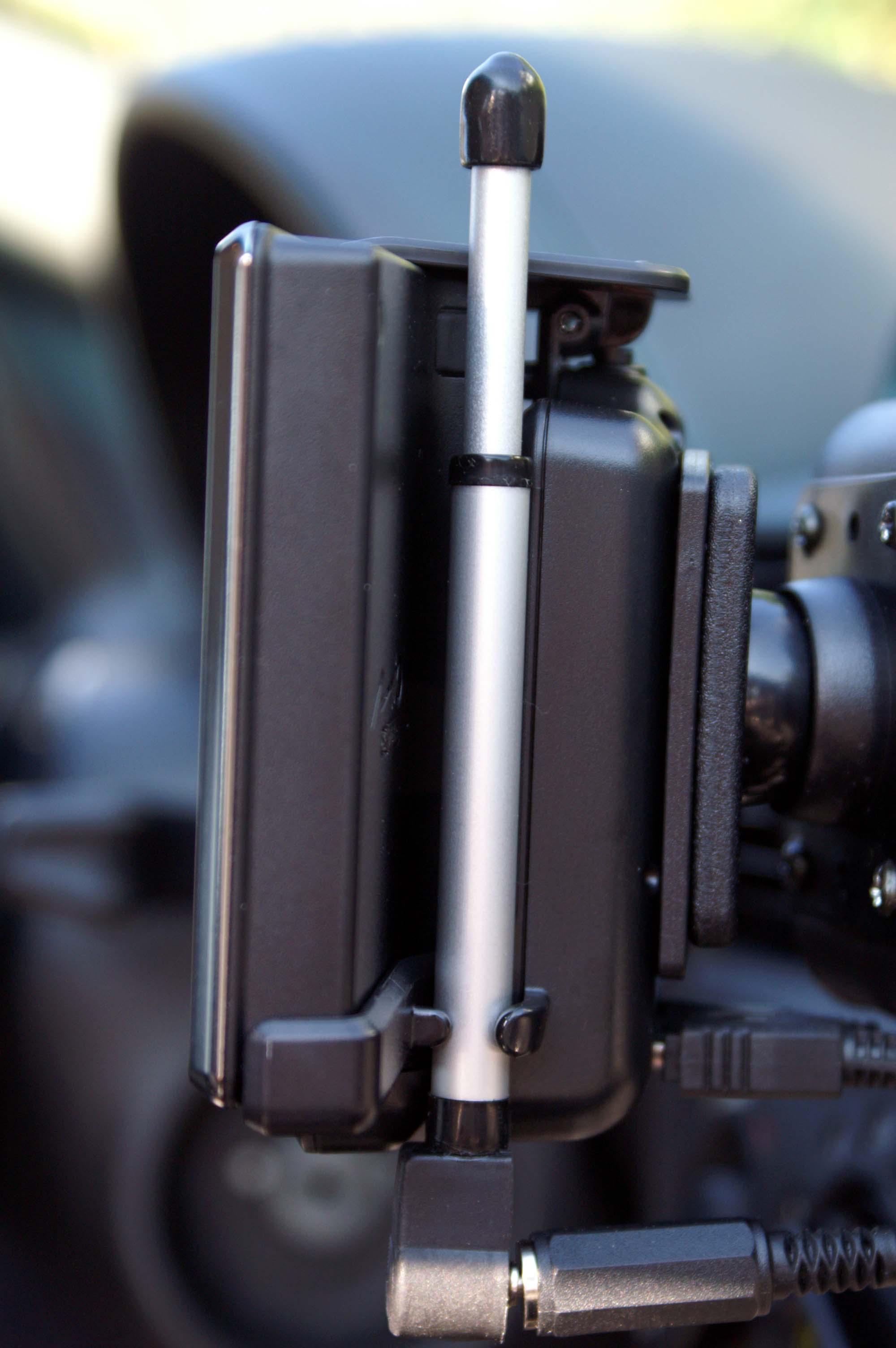

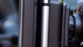

Hallo Leute!
Habe nun auch die Kurzstabantenne für mein Mio C520t von Peter Leandowski geordert. Mein erster Eindruck: kein Kabelsalat mehr wie bei der Wurfantenne, trotzdem bester TMC-Empfang (vorerst nur in und um Wien getestet), verschwindet nahezu hinter dem Gerät ...
Kann ich nur empfehlen!
Die Abwicklung über Peter klappt auch vorbildlich: pymps@t-online.de
Grüße Andreas
PS: Montage am original Clip der Halterung: von unten mit sanfter Gewalt einschieben bis die obere Gummitülle durch ist ...
