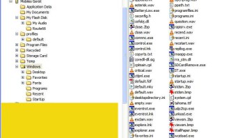

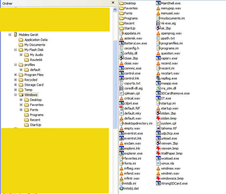

  • Ein solches Mißgeschick kann ja jedem mal passieren. Deshalb wäre es vielleicht ganz sinnvoll, wenn jemand eine kleine Anweisung schreibt.
    Für solche Fälle habe ich mal ein BackUp der gesamten Navi-Software, die direkt auf dem Navi ist, machen wollen. Aber viele Dateien (*.exe, *.dll, *.cpl) können gar nicht kopiert werden. Habe jetzt den Tipp erhalten, dass es mit ROMExtractor doch gehen soll. Werde es mal probieren. Aber das sind wohl alles tiefe Eingriffe in das Betriebssystem.
    Kann eigentlich eine vollständige Windows CE Version 5 auf das Navi aufgespielt werden?
  • Hallo Aslan,
    das normale Backup erzeugt kein Image des Betriebssytems WinCE,
    dieses ist in einer eigenen Datei (Firmware) und ins ROM programmiert.
    Beim "blauen Menue" fehlt die Firmware zum Teil, das ROM bzw. der Teil mit dem WinCE ist beschädigt oder gelöscht.
