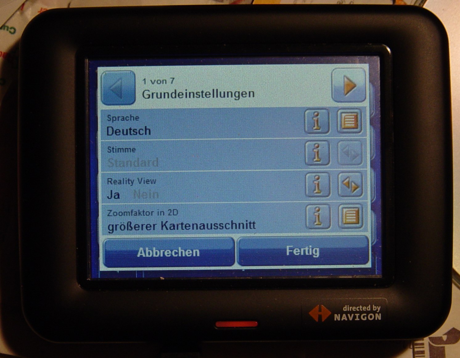

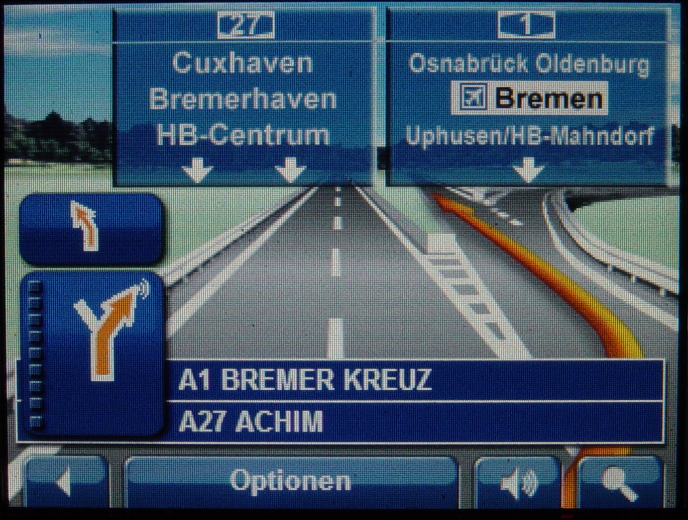

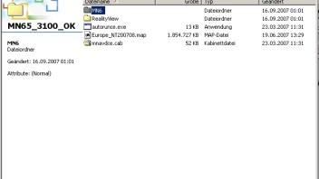

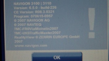

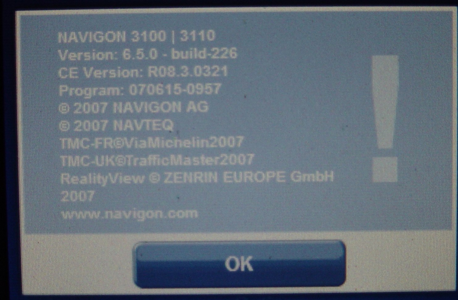

    Ich habe mal etwas herumgespielt und MN6.5 mit funktionierendem Reality View auf nem 3100 zum Laufen gebracht.
    Dazu habe habe ich folgendes gemacht:

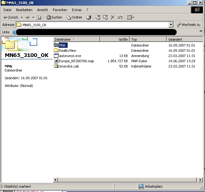

    - Eine Original-Version vom 7110 genommen (vorher Backup gemacht)
    - Den 5110er Skin aus diesem Beitrag eingefügt: http://forum.pocketnavigation.de/tid1085960-sid.htm
    - Den Ordner "QVGA_Zerberos" in "QVGA_Hermes_Landscape" umbenannt
    - Die Datei "autorunce.exe" gelöscht und dafür die Dateien "autorunce.exe" und "mnavdce.cab" vom 3100 eingefügt
    Das war's eigendlich schon aber ums komplett zu machen, hab' ich dann noch die "ProductName.txt" angepasst.

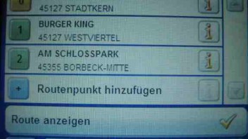

    - In der Routenplanung sind die Ziele in weißer Schrift auf fast weißem Hintergrund. Habe schon einiges probiert aber die richtige Stelle wo ich die Schriftfarbe ändern kann noch nicht gefunden.
    Hallo Distortion
    also in der Rotenplanung ist die Schrift schwarz ?( , .
    dei71
  • Ne, bei mir ist sie auch weiß- kann es daran liegen, das wir die SW des 7110 nutzen und nur die entsprechende b.res des 51XX eingefügt haben ?(
    Da steht unten tatsächlich was drin, man sieht es hier aber nicht....
    Original von Volker_I.
    Die Software ist hier nicht maßgeblich. Ausschlaggebend ist die Res. In ihr werden die Schriftfarben bestimmt und sind die Grafiken hinterlegt. Ihr könnt jetzt also entweder die Hintergrundgrafik anpassen oder die Schriftfarbe ändern, wie gesagt, beides muss in der Res vorghenommen werden.

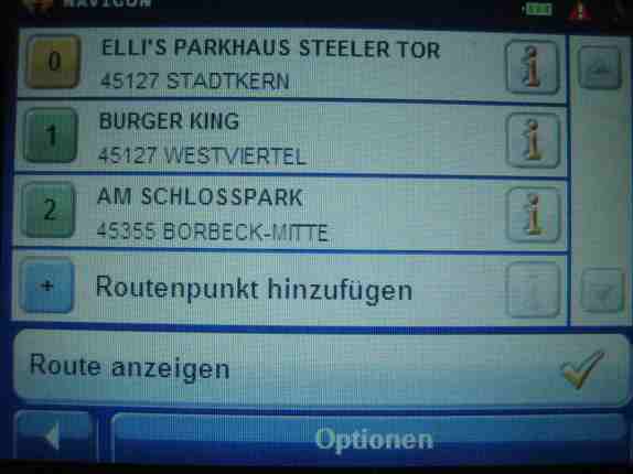

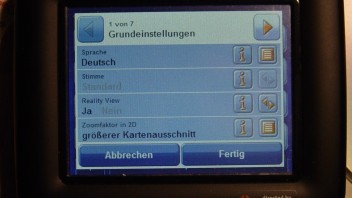

    also ich habe ja bisher den Skin bearbeitet und laut Foto, was als Anhang bei ist, ist die Routenplanung definitiv schwarz. Also scheint es entweder doch an der 71xx Version zu liegen oder es ist bei euch etwas schief gelaufen.
    Und sorry nochmal wegen der Qualität, aber ich sehe derzeit keine andere Möglichkeit den screen zu posten, als zu fotografieren :(
