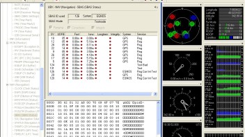

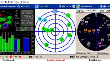

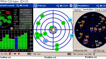

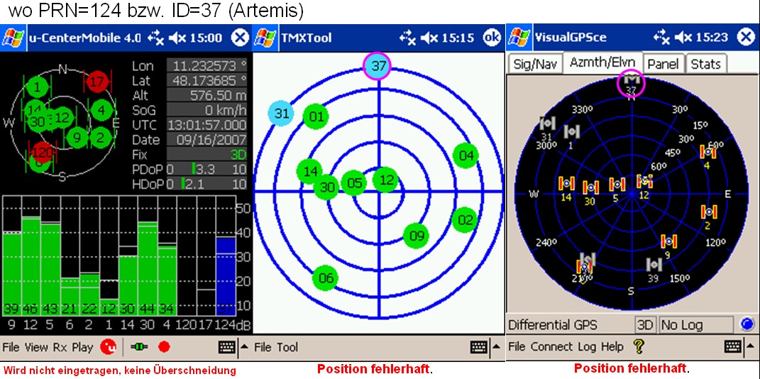

  • ich habe mich gerade mit den EGNOS-Sats zum Korrigieren der Positionsdaten beschäftigt und habe deren Anzeige in den verschiedenen Tools getestet. Dabei wird der ARTEMIS (PRN 124; ID 37; -->21,28°E) in der Sky-Darstellung sehr unterschiedlich angezeigt:

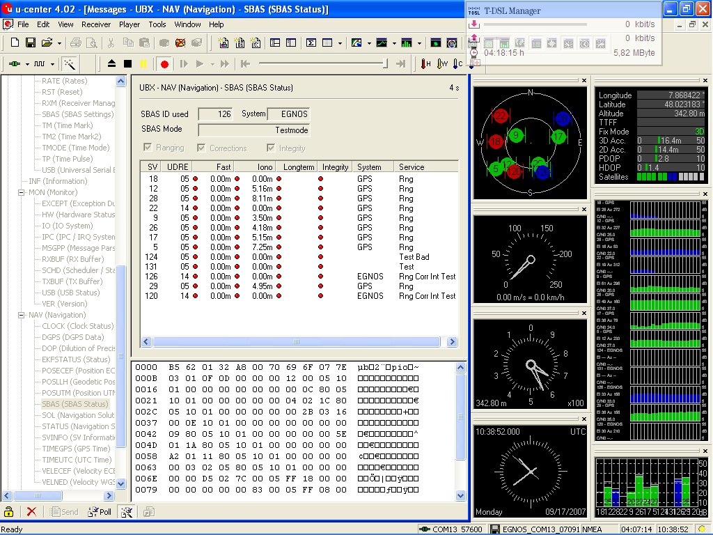

    a) im u-Center wird er überhaut nie angezeigt

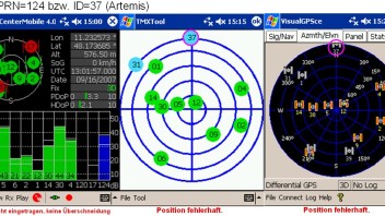

    b) im TMX3.1.1 wird er auf Norden ganz am Rand angezeigt
    c) VisualGPSce wird er auf Norden ganz am Rand angezeigt
    Was ist nun richtig ?

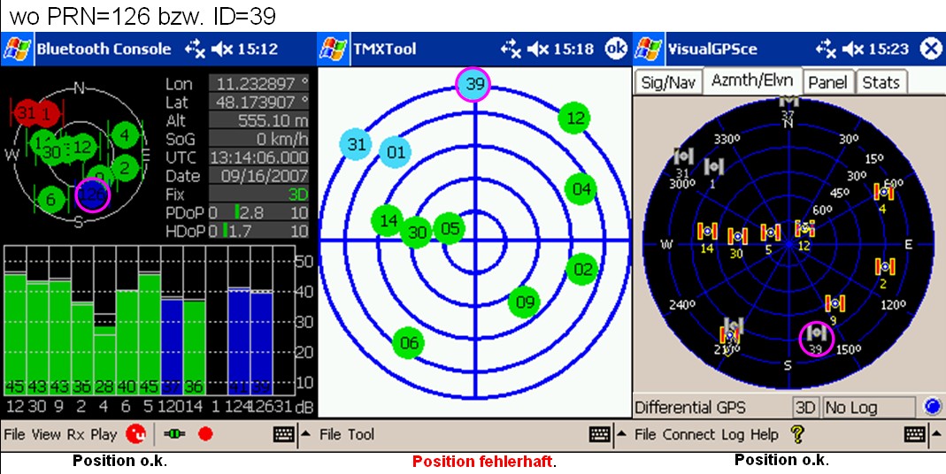

    Ich meine es sollte im Süden leicht nach Osten sein, ca. an der gleichen Position wie der Inmarsat IOR-W (PRN 126; ID 39; -->25,05°E)

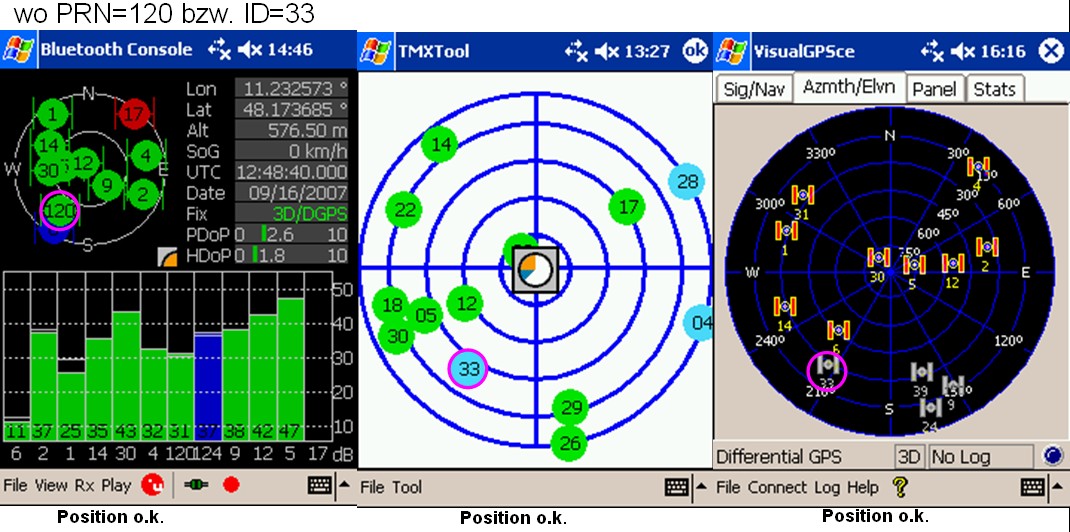

    Die anderen 2 EGNOS-Sats werden bei einigen Tools auch manchmal falsch angezeigt, aber sporadisch auch garnicht. siehe Screenshots unten

    das ist momentan wohl nicht möglich. Eben wurde der 124 im Statistic View als Tracking angegeben mit Signalstärke, aber ohne Elev.- und Az.Winkel. In UBX-NAV-SBAS war er als Test Bad angegeben, z.Zt. (8:50) ist er dort auch wieder verschwunden.
    Wir werden das verm. erst klären können, wenn er wieder"da" ist.

    der 120er und 126er ist mir auch ziehmlich klar.

  • Hm, sagte ich das nicht schon??
    Der 124 wird momentan Test und Bad gemeldet, Signalstärke ist da aber keine Winkel. Das deckt sich mit der Anzeige im Norden, das ist üblich.
    Soweit ich weiß, steht er ca. bei 150/20 °
    Wie kommst du auf die Anzeige im Norden?
    Beim u-Center bei dir auf dem PC-Screenshot, als auch bei mir auf dem PDA-Screenshot sehe ich "nichts" im Norden?
    Hans
  • Das bezog sich auf Deine Screenshots mit TMX und VGPS.

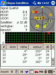

  • weiß jemand, wann der ARTEMIS wieder "ordentliche" Daten sendet?
    mit dem Tool Glopus kann man sehr schön feststellen, daß der Empfang o.k. ist aber der Satelliten ohne Orbit Informationen ankommt.
