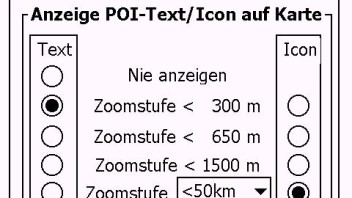

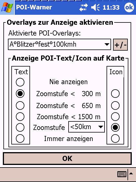

    Streitet euch nicht. 8)
    Die Anzeige der POI war logischerweise schon immer Zoomstufenabhängig und einstellbar!
    (Ich habe u.a. noch MN5 im Einsatz und soeben überprüft!)
    Beweis-Screenshot anbei:
