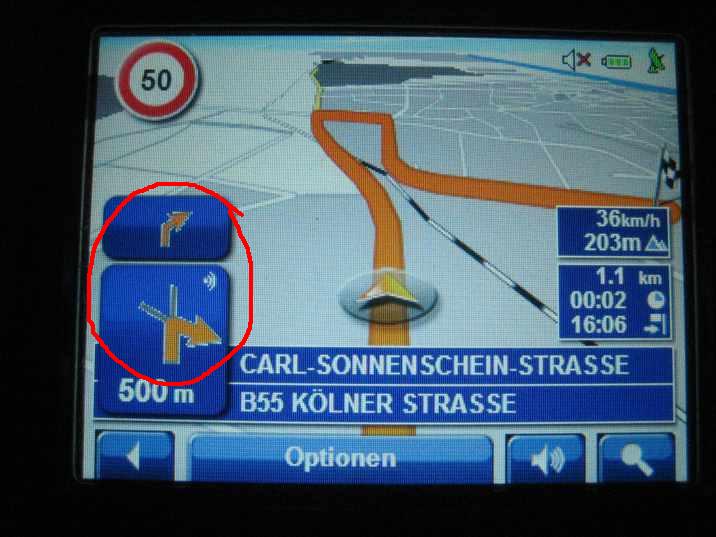

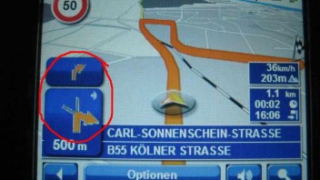

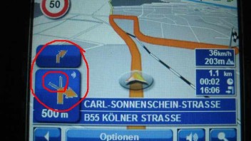

  • Ich habe mich mal versucht den blue Skin von hendrick_1 auf einen Navigon 51xx anzupassen, da leider keiner der hier wirklich wunderschönen Skins auf dem Gerät laufen. Leider habe ich einige Schwierigkeiten beim finden einiger Buttons, z.B. bei einer Staumeldung den "umfahren" bzw. "ignorieren Button, sowie beim GPS-Status den schliessen Button.

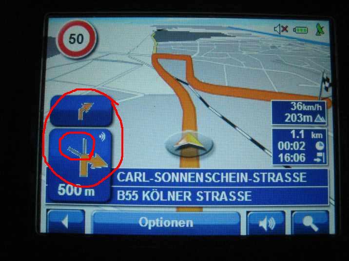

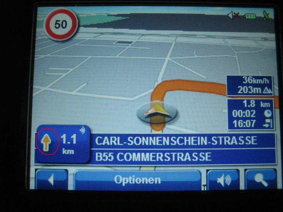

    Das grösste Problem habe ich mal als Bilder angehängt, und zwar beim Abbiegepfeil sind die Kreuzungsstrassen grau hinterlegt und beim geradeaus-Pfeil ist der Schatten weiss wie er sein soll.

    Der Geradeauspfeil ist in den Grafiken in der MN6ResourcesBinary.res hinterlegt. Die Farben für die restlichen Abbiegepfeile findest Du aber in der ApplicationSettings.xml. Mehr Infos dazu findest Du hier im Forum.

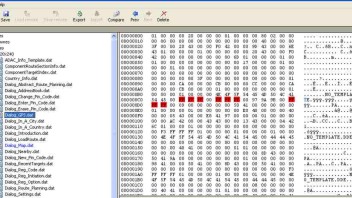

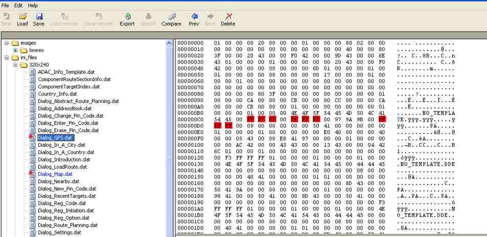

    So den Schliessen-Button im Dialogfeld GPS_status habe ich gefunden siehe Bild
    Aber wie bekomme ich nur die grauen Stichstrassen neben dem Abbiegepfeil weiss? Ich finde keinen Eintrag in den Dat´s, keine .png Datei wo ich was ändern könnte :-D)
    Habe ich Dir doch schonmal beschrieben...
    Original von Hendrik_1
    Hier nochmal markiert:
    Hendrik

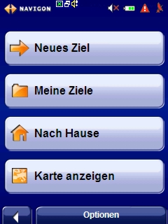

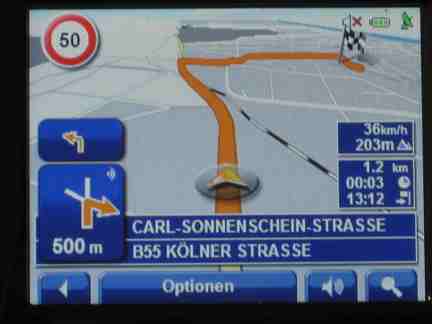

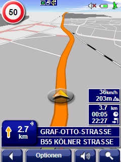

  • So stelle jetzt mal eine neuere Version zur Verfügung, die Pfeile habe ich dank der anleitung von flinki ändern können, die Stichstrassen am Abbiegepfeil sind jetzt weiss, der Button beim GPS-Status ist auch weiss. Die kleinen Schaltflächen haben die Transparenz wieder. Er ist aber nur für Querformat derzeit angedacht.
    Die Application Settings ebenfalls tauschen
    Es gibt noch ein paar Fehler, ich arbeite aber daran :) Übrigens sollte er mal fertig werden, was ich ja mal hoffe, setze ich ihn in die Final Skins.

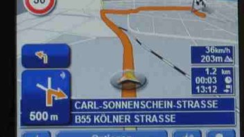

  • Hallo dei71,
    hast Du mal nen screenshot, wie es jetzt aussieht? Ne größere Schrift im Infofeld (KM...) wäre noch ganz nett. ;D

  • Neue Version des blueSkin MN6.5 51xx Stand 20.09. und Vielen Dank an hendrick_1 auf dessen Basis ich den Skin umgeschrieben habe. Änderungen in der Senderanzeige beim TMC, umfahren und ignorieren Button und diverse weitere Buttons von schwarz auf weiss. Ich werde ihn demnächst in die Final Skins setzen.
    Im Moment gibt es den Skin erstmal im Querformat, ich arbeite aber auch daran, ihn auf das Hochformat zu erweitern und eine QWERTZ-Tastatur zu verpassen. Aber gut Ding will Weile haben ;)
