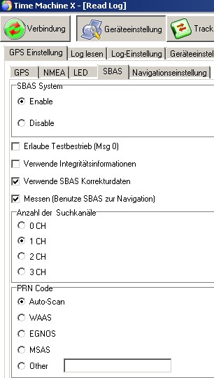

    Ich habe im TimeMachineX 2.5 unter SBAS zusätzlich zur default-Einstellung [= SBAS System enable und Messen (benutze SBAS zur Navigation) und Anzahl Such-Kanäle=1 CH und PRN Code = Auto-Scan] noch Verwende SBAS Korrekturdaten gesetzt.
    Ich sehe jedoch keine Veränderungen gegenüber der default-Einstellung
    Muß ich noch etwas zusätzlich einstellen?

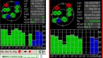

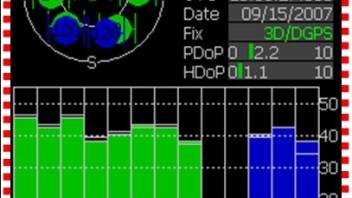

    Mit meinem Garmin Vista Cx empfang ich oft gleich zwei gleichzeitig und das im Haus (Dachgeschoss) bei Nieselregen. Ich hab grad noch mal nen Screenshot gemacht (s.u.).
    Mit einem MTK-Empfänger krieg ich an gleicher Stelle problemlos Korrekturdaten über Sat ID 33 oder 39 wenn ich Testsignale zulasse.
    So schwer kann es also nicht sein EGNOS Signale zu empfangen, wenn es sogar der Vista Cx schafft der doch deutlich weniger empfindlich ist als ein Antaris 4, Sirf 3 oder MTK.
    Mit meinen beiden Sirf 3 Empfängern gelingts mir allerdings auch nicht.

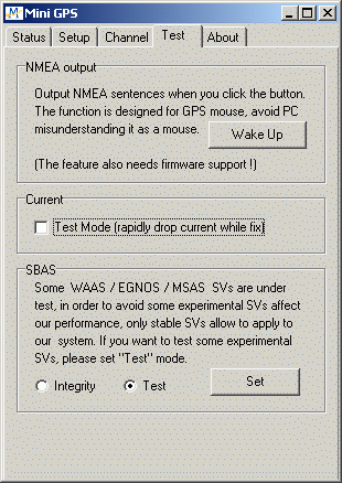

    Hallo Hans,
    passt fast. Wohne etwas nördlich davon am westlichen Rand von Detmold.

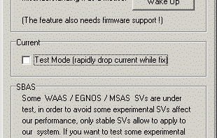

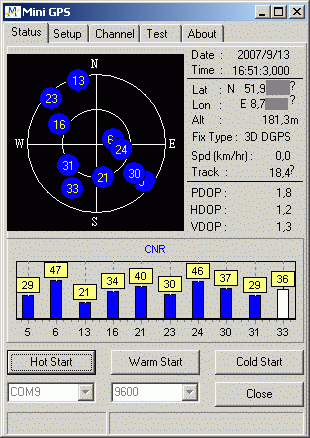

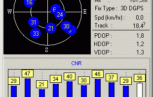

    Für Inmarsat AOR-E (PRN 120; ID 33) liefert mir mein MTK Empfänger einen Elevationswinkel von 26 Grad.

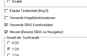

    Ich hab mir mal deinen Screenshot von TimeMachineX 2.5 genauer angesehen. Wähl da mal "Erlaube Testbetrieb" aus. Bei meinem MTK Empfänger erhalte ich nur dann Korrekturdaten wenn ich Testdaten zulasse. Wenn ich "Integrity" wähle sehe ich in relativ schneller Folge Sat ID 33, 37, 39 und weitere mit IDs über 40, die aber immer schnell wieder verschwinden. DGPS Empfang wird mir dann nie angezeigt. Mit den neuen Garmin H Modellen mit MTK-Empfänger scheint es ähnliche Probleme zu geben, nur dass es dort keine Möglichkeit gibt Testdaten zuzulassen.
    Die Screenshots sind vom MiniGPS-Programm zum Konfigurieren von MTK Empfängern. Mit dem Programm kanst du zwar nichts anfangen, aber die Erläuterung bei der SBAS Einstellung ist vielleicht interessant für dich.
    Gruß Stefan

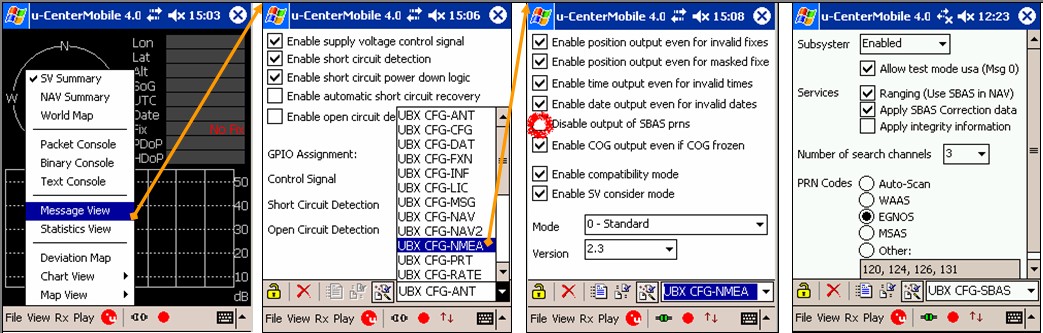

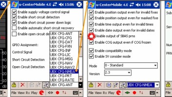

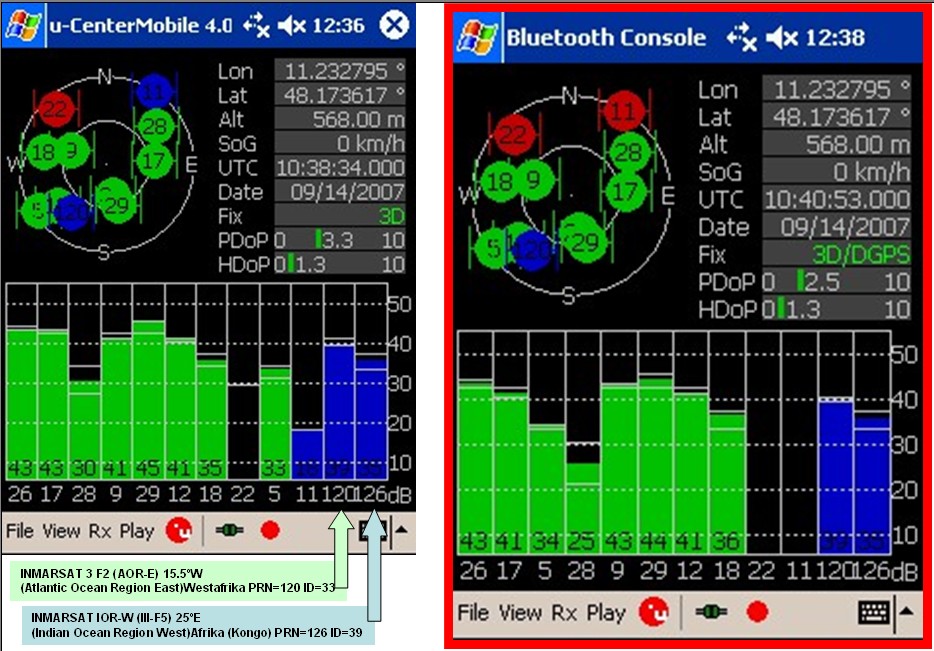

  • Hallo Stefan

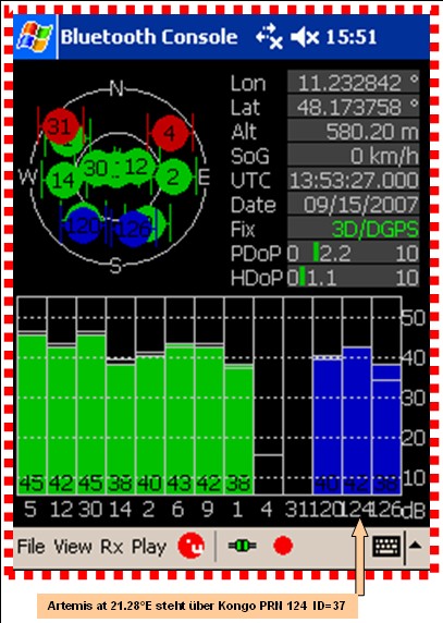

    ich sehe jetzt auch nach Einstellungsänderung in den Optionen für NMEA den
    Inmarsat AOR-E (PRN 120; ID 33) und Inmarsat IOR-W (PRN 126; ID 39) im u-Center4.0
    Jetzt ist folgendes eingestellt: siehe Screenshots unten
    Das war jetzt auch im Dachgeschoß. Im Garten bekomme ich nur den 126er schwach. Muß mal in den nächsten Tagen sehen, was so auf dem flachen Land zu sehen ist.
    Nur das u-Center zeigt etwas über diese beiden Sat, alle anderen bringen keinen Hinweis zu den Sat´s bzw. zu DGPS.
    Viele Grüße
    Hans
  • ergänzend zu meinem vorigen Beitrag habe ich gestern Nachmittag am Dachboden 3 EGNOS-Sats empfangen können und siehe da im Garten auch 2.
    In der grafischen Darstellung der Sats konnte ich jedoch den ARTEMIS PRN=126 ID=37 nicht sehen, ich nehme an, daß er immer verdeckt war von IOR-W 3F5 PRN=126 ID=39 da diese ja an ähnlicher Position sind?
    Ich habe die EGNOS-Sats jetzt außer im u-Center auch mit Wintec TMX3.1.1 gesehen (fehlerhaft) und mit KOMPASS Digital für PDA Version 1.3.5.0 gesehen (fehlerhaft).
