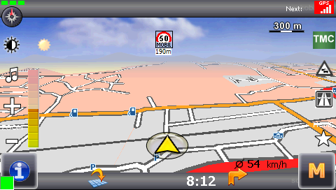

    kann man die Meter-Anzeige auch größer hinbekommen........da die meteranzeige bis zum Blitzer super ist aber etwas sehr klein dargestellt wird...

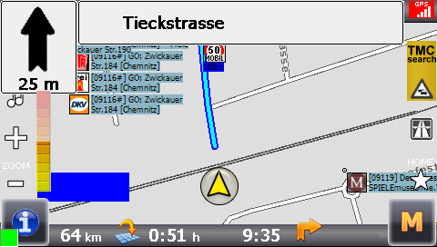

    Der Haupteintrag [TMCSTATION] erstellt mir ein Rechteck in der angegebenen Größe und Position. Das Rechteck ist immer da und es steht nix drin. Die eingestellt Hintergrundfarbe (blau) wirkt und komischerweise wirkt die auch auf die Textbox unterhalb des POI-Icons. Die Schriftfarbe und Größe hatte keine Auswirkung (müsste sonst weiß sein). Siehe auch meinen 2. Screenshot.

    Vielleicht sollten wir mal mit den Einstellung am [TMCSTATION] bischen rumspielen. Das Rechteck vielleicht unterhalb des POI-Icons positionieren (also dort, wo die Entfernungsangabe steht) und an den Formatierungseigenschaften drehen. Vielleicht muß ja noch FONTSIZE und FONTNAME korrekte und gültige Werte enthalten. Probier' doch mal mit 'px' oder so bzw. irgendwelchen Fontnamen rum, die vorhanden sein könnten (Arial, Courier, ...)

    Unterhalb des Geschwindigkeitswarnsymbols wird der Abstand zur "Gefahrenstelle" in Metern eingeblendet. Diese Anzeige ist sehr hilfreich aber viel zu klein.
    Wie kann man das Feld und die Schrift der Meteranzeige vergrößern?
